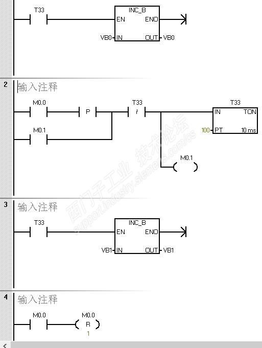

如果感觉到计时器比较复杂的话,试试自己编程了解一下它。
各位有没有兴趣用人脑仿真一下这个程序的运行?
10毫秒计时器感觉有点与思维不一致。
试着把T33改成T32或者T37。看看结果有什么不同。
