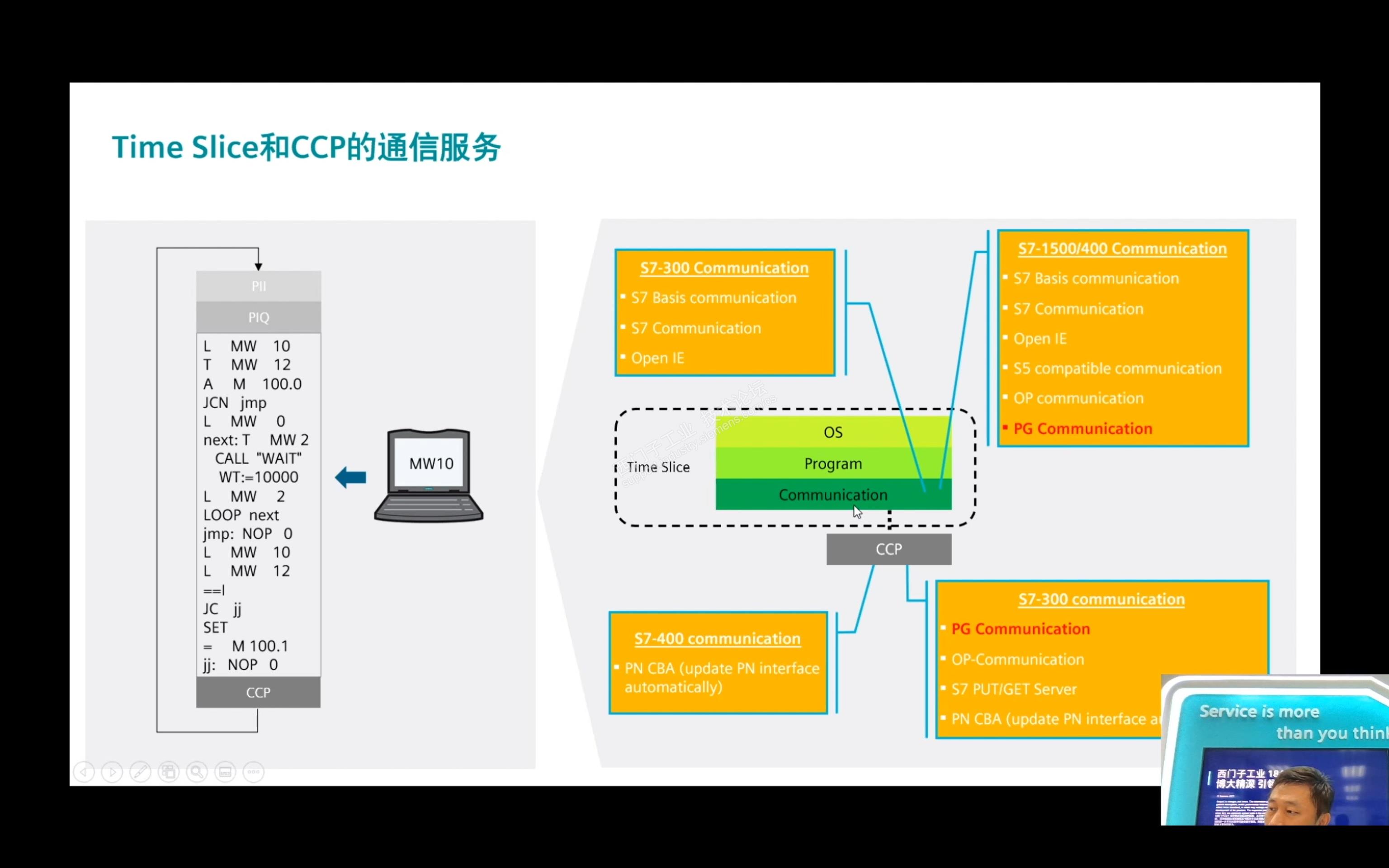

以下是引用王文杰西门子在2024-05-09 10:07:48的发言 >6楼
通讯和程序执行不应在同一时间执行吧,应该是程序执行-通讯-程序执行的方式交替进行吧?
以下是引用yufeng186在2024-05-09 09:33:29的发言 >4楼:INOUT类型执行顺...
引用4楼详细内容:
INOUT类型执行顺序为先读入再执行FB的程序然后写出,所以在FB程序执行期间HMI写入的数据FB是无法获取的,都会被FB写出的动作所覆盖。
以下是引用王文杰西门子在2024-05-09 09:13:19的发言 >2楼:感谢冬圣的讲解,关...
引用2楼详细内容:
感谢冬圣的讲解,关于通讯方面给了标准规范的解决思路。但是关于INOUT引脚类型,为何会出现此种现象仍不太理解。通讯过程不是直接操作的DB块数据吗,通讯操作完成后,程序块对填入引脚的DB数据再次进行操作。既然通讯操作已经完成,程序块的操作为何会造成通讯写入失败的现象?
以下是引用宝冬在2024-05-08 15:18:03的发言 >1楼:FB实例的内外存...
引用1楼详细内容:
FB实例的内外存储差异,InOut参数的内外传递,到底是copy传递还是reference传递,就不提了。
plc作为一个节点,和其它节点之间的通信,采用接口式隔离就可以了。从多上位节点控制的角度看,也应该做写入隔离。如下图
数据对象的构成,都是读写分开的。
上面的设计是:多个第三方节点,共用一套写入缓存,但需要每个节点做Access控制。
如果不打算让任何第三方节点,去做任何Access控制的更改,那就给每个节点准备一个单独写入缓冲区,在PLC内部做写入选择和回写覆盖就可以,但是有些费内存和费通信。
这与西门子PLC的通信机制有关
CCP与SLICE两种通信机制,现在博图采用的是SLICE的通信机制,西门子的赵欣赵工在其专题讲座有专门的一课,你可以去学习一下。
