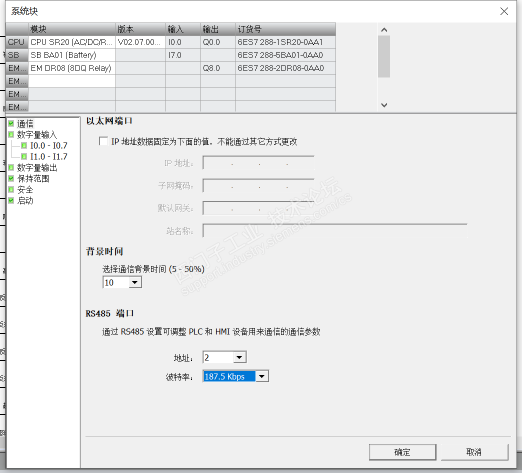

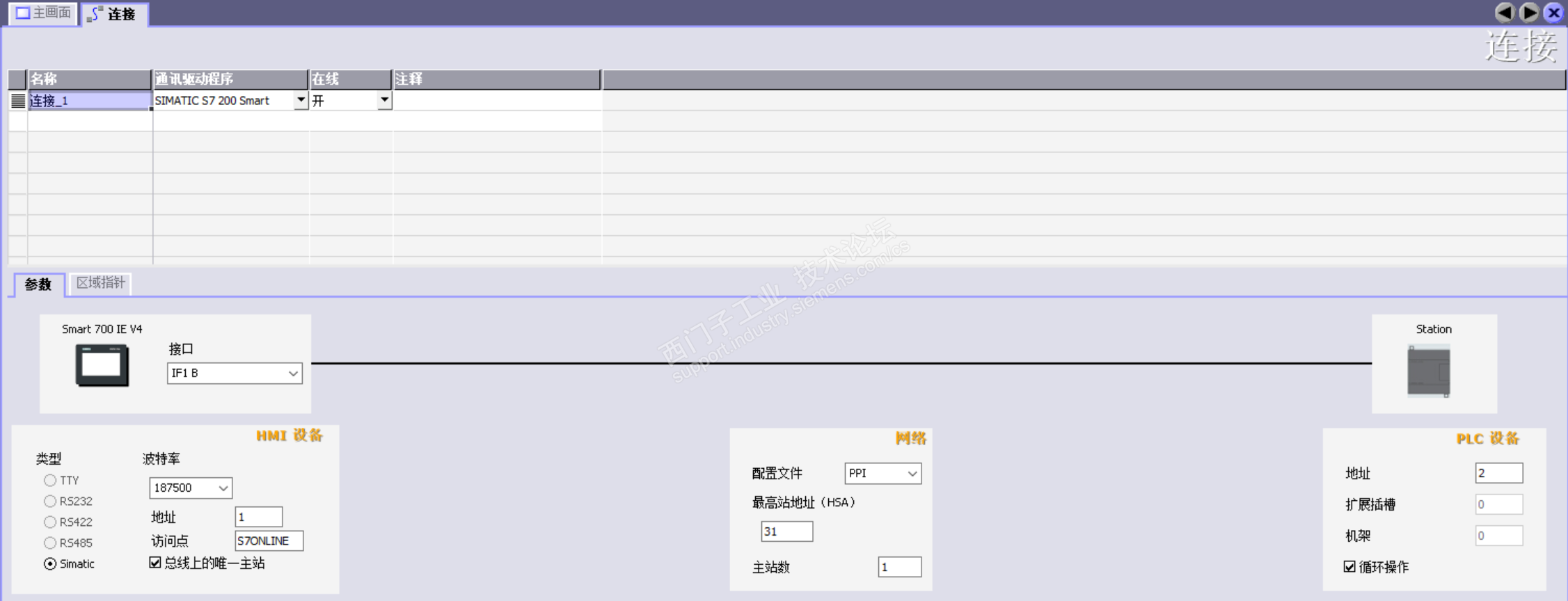

你是这个意思吗 200SMART跟七寸SMART屏  485通讯连接
