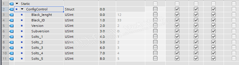

ET200SP系列中1512sp的组态控制参数设置问题
幽幽其芳
注册时间:2018-05-16
554
2024-07-26 15:36:17
ET200SP系列中1512sp的组态控制WREEC如何中设置参数,之前尝试按照1500来设置,但1500没有新电位一说,按照ET200SP IO系统来说的话,200sp系列 Version字节为2,1500系列为4,所以也不知道到底设置哪个?希望哪位大神能给指点一下。最好给个文档啥的参考下。谢谢!
