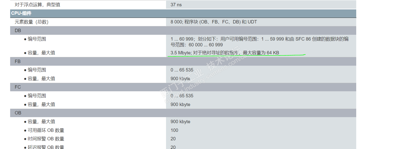

1.手册允许的最大容量和报警的容量变量不一致;
下面以1500的DB 大小描述为例:
可以看到是否优化,最大容量是不同的,这个意思是没问题的;
但是具体来说,非优化的块最大64kb,对应的应该是65536 byte;
在尝试用过多的数据来尝试的时候,可以看到警告信息,显示允许的最大容量是65534byte, 由此可以发现二者的不同;
个人认为,这是从不同的角度去看问题产生的不同,一个应该类似于占用的空间,一个是可用空间,中间类似公摊面积的一些额外开销;

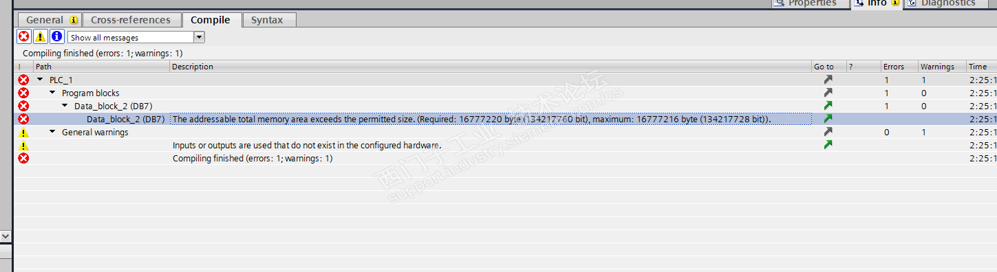

对应的,优化的块的空间也是不同的,比如下面:
这个里面有2个问题:
1是允许的最大空间16777216 byte=16M byte; 而手册里面是3.5M byte,这可能是个错误, 这个手册是最新的,2024.7 月份的;
2.是同样的,这里面有个4个byte的额外开销;
