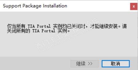

把博途关了,只保留下图所示的对话框窗口,然后再点继续,就可以安装了。
