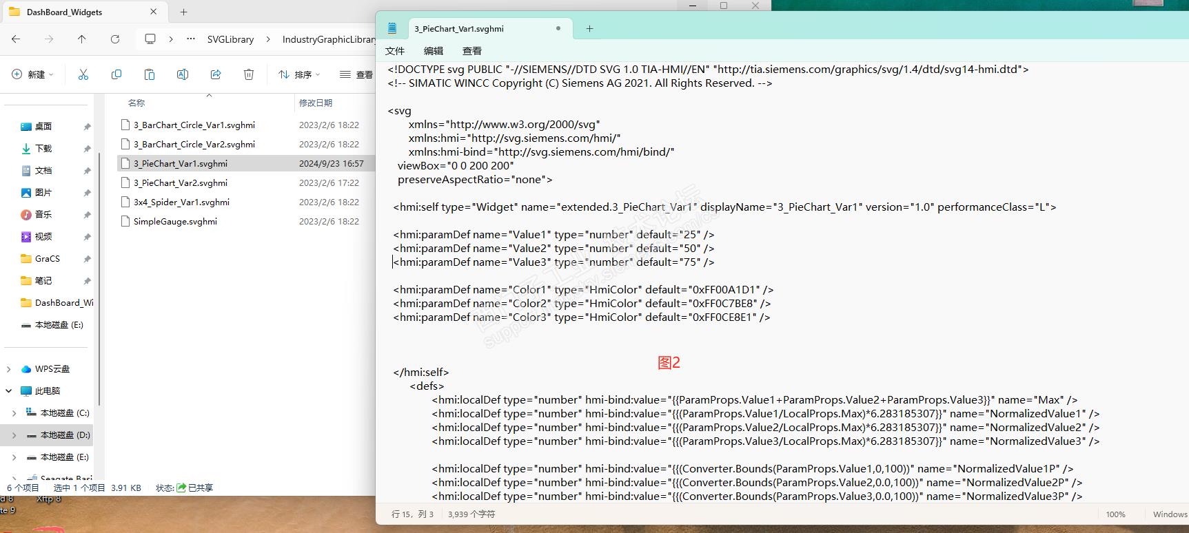

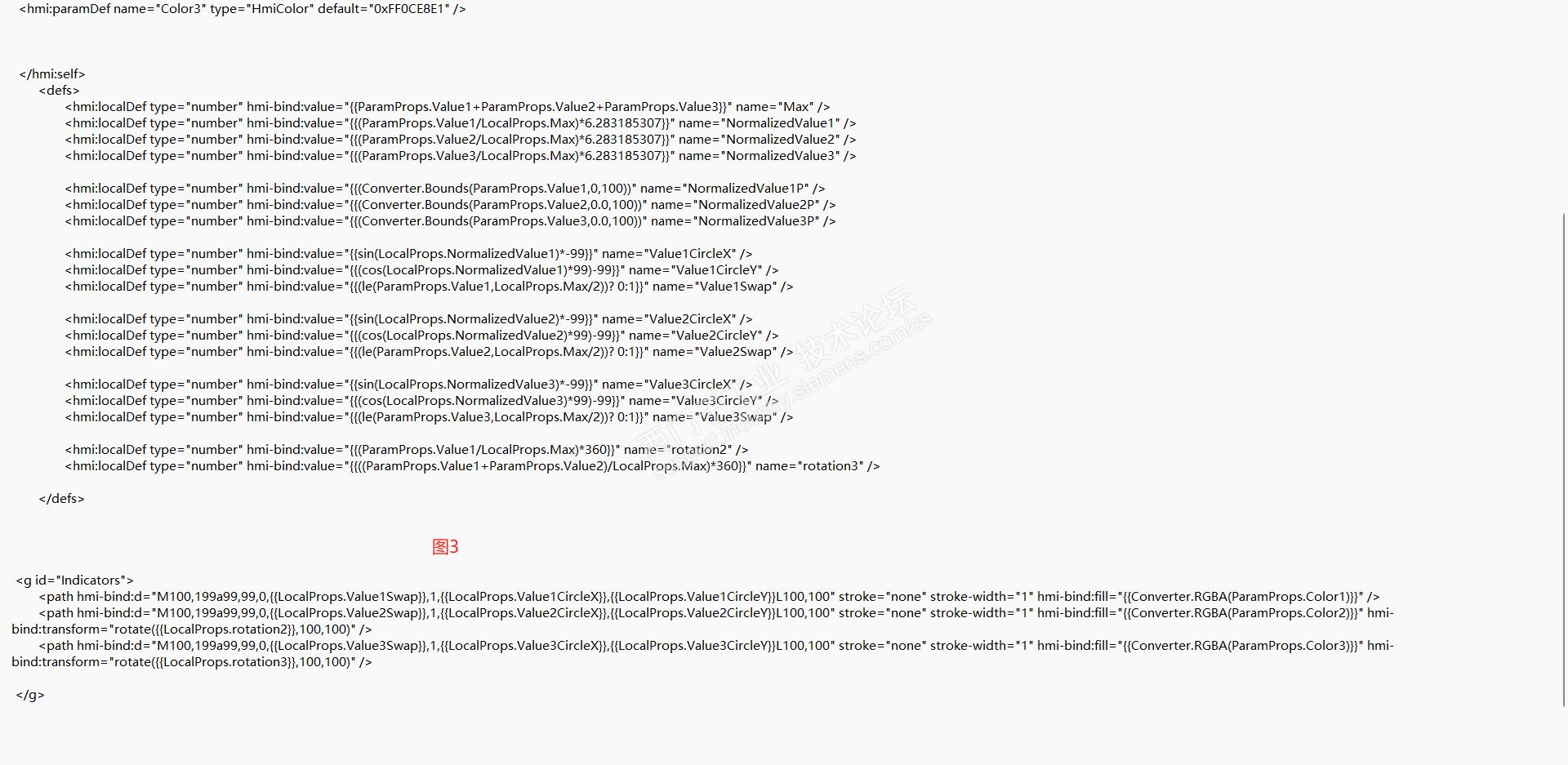

请教一下大家:
我想用这个WINCC 的这个动态饼图,但这个动态饼图有3个变量接口,我只想用2个变量接口用来显示“产品良品率”和“不良品率”,在图2 和图3中应该怎么去修改程序啊??
谢谢了
