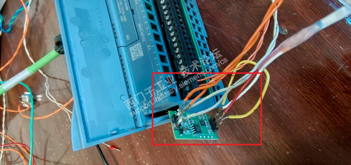

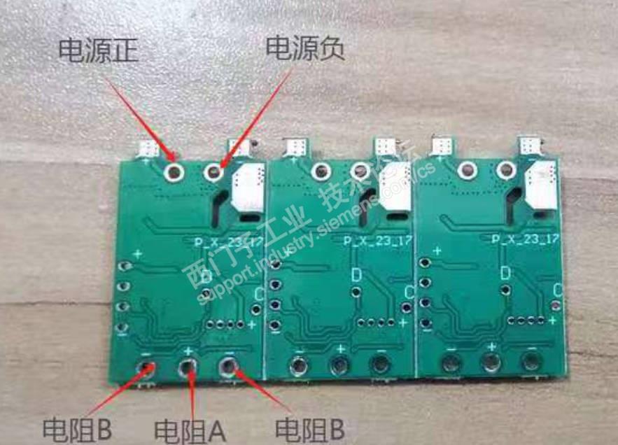

  前一段时间,公司同事有一个改造项目需要,将涂装设备其中的原烘房温度的PT100信号,传送到公司OA云平台,问我如何处理。我大概问询了同事,原设备配置为西门子s7-1200的PLC作为控制单元,扩展有部分I/O模块。但是,项目中没有温度扩展模块和模拟量扩展模块,该温度信号是直接连接到温度控制器传感器输入端子上的。我看了设备硬件配置,发现CPU的集成上,还有集成的电压输入模拟量接口剩余。于是,在网上找了找,温度变送器,发现类似选择的余地比较多,我选择了一种小型线路板电压输出方式的变送器,主要是成本非常亲民,几块钱就能够搞定,就让同事申请采购。
PT100温度变送器的外型:PT_VOUT_2F8
转换板上没有接线端子,具体应用时需要用户焊接相应的导线连接柱子,或者相应的端子排上。
  几天后,订购的温度变送器转换板到了。因为连接简单,我只是让供应商,提供了一张大概的接线图:连接参考图。
温度变送器连接比较简单。
  焊转换板标注,焊接外围器件,检查确认无误后,上电测试,温度转换电压信号响应还挺快捷的,将它连接到S7-1214C的集成模拟量电压输入端子上,图示:
  创建测试项目:变送器板默认0-10V,对应温度范围0-100摄氏度。用户需要其它温度测量值的,可以通过该板卡软件设置调整。
在OB1编辑一个简单的测试程序:
用电烙铁靠近PT100温度传感器芯,温度快速上升,电烙铁离开传感器芯,温度迅速下降,图示:
  测试结果,能够满足将PT100的热电阻信号,通过该变送器板连接到PLC电压输入的模拟量通道,得到一个温度信号,达到这个信号上数据传到公司云平台,通讯程序不再描述。
