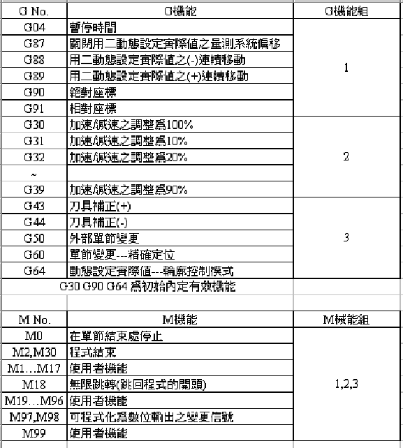

FM353/FM354 G代碼和M代碼簡述

在程式結束處永遠輸出M0,M2,M30或M18
