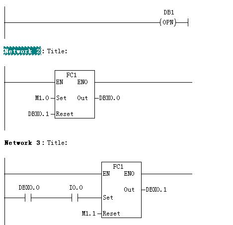

现有FC1,定义其输入IN接口有Set(BOOL)、Reset(BOOL),定义其输出接口有Out(BOOL);其程序就是一个很简单的置位复位程序,转换为STL如下:
A #Set
S #Out
A #Reset
R #Out
NOP 0
然后在OB1中做如下调用:
测试运行时将M1.0置1,I0.0并未接通,奇怪的现象就是DB1.DBX0.0和DB1.DBX0.1快速的在0和1之间切换,而不是DB1.DBX0.0置1。
将DB1.DBX0.0及DB1.DBX0.1替换为M,则动作正常。

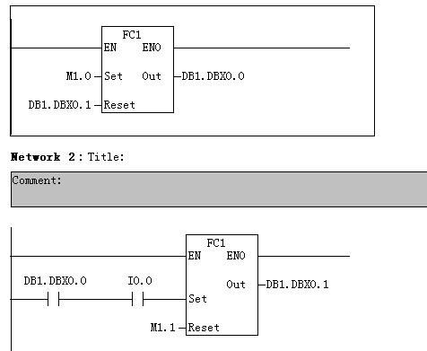

更为奇怪的是将程序修改成下图,动作也正常:
请教各位为何会产生如此奇怪的现象?有条件的兄弟可以用PLCSIM测试一下。
