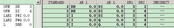

先看一个例子
图一 FC1
图二 WinAC OB1监视图
图一为功能块FC1,其功能为修改四个寄存器内容

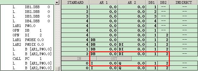

我们在WinAC或PLCSIM中运行,见图二,调用FC1前后寄存器内容没有变化,FC前后两条指令意思相同均为
L B [AR1,P#0.0] // L DB1.DBB0
L B [AR2,P#0.0] // L DB2.DBB0

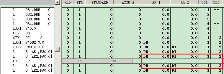

接下来在S7-300/400系列CPU中运行
观察图三,OB1调用FC1前后AR1和AR2寄存器的内容发生变化
CALL FC 1
L B [AR1,P#0.0] // 由于AR1内容被修改为P#I0.0,所以该语句实际为L IB0;
L B [AR2,P#0.0] // 同样该语句实际为L QB0
图三 S7-300/400 OB1监视图
通过在不同系列的PLC中实验发现,在WinAC和PLCSIM中FC对AR1,AR2,DB1,DB2寄存器的修改不影响调用块这四个寄存器的内容,而S7-300/400系列PLC中如果在FC中修改了这四个寄存器,在从FC返回后AR1和AR2仍然保持为修改后的值,数据块寄存器不受影响。
