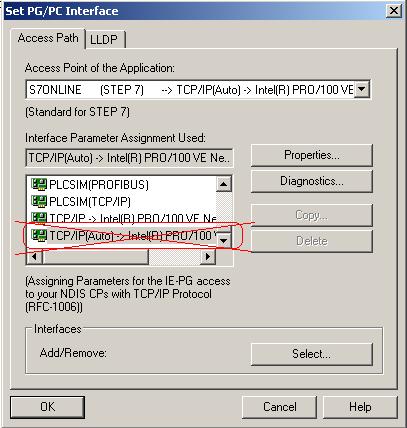

于是一步步跟客户比对配置,都没有什么问题,仅仅在 PG/PC 接口中的设置与我做 VPN 的设置不同,客户使用的是 TCP/IP(AUTO),而我在做 VPN 时设置的是 TCP/IP,没使用 AUTO,就这不一样,于是建议客户修改。
经过修改,客户的问题解决。
那问题的原因是什么呢,其实事情是这样的:
当使用 STEP 7 软件通过以太网下载的时候,如果接口设置为 AUTO 方式,STEP7 会在不通知的情况下修改本机的 IP 地址,这会影响 VPN 通信或者端口映射功能。(STEP7 sets an IP Address for your interface, without asking you, onto a "free" IP at the Network you use in STEP7. After doing this STEP7 tries to connect to the PLC you want to connect to)。
这样的话就会出现:一旦用了 STEP7 软件后就无法 PING 通 VPN 另外一侧的PLC 的现象。
因此需要注意,如果通过路由器做 VPN 通信的时候接口这个地方需要设置 TCP/IP,不可如下图方式设置为 AUTO,具体的 VPN 通信和端口映射则一般由用户自行配置。
