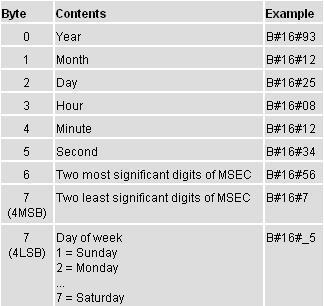

2. DATE_AND_TIME 是符合数据类型
DATE_AND_TIME 包括8个字节,每个字节的说明见下图说明;
格式是 DT#1990-1-1-0:0:0.0 to DT#2089-12-31-23:59:59.999;

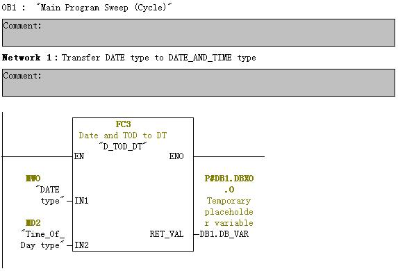

那么接下来的任务就是把TIME转换成 DATE_AND_TIME 了。在 STEP 7 中就有这样的 FC 功能可以实现这样的转换,如下图所示的 FC3:
该指令的功能是把 DATE 格式数据和 Time of Day 数据组合起来变成 DATE_AND_TIME 格式。
经过不断的努力,终于找到了解决问题的方法。心情还真是不错呀!
接下来就具体说明这样进行这样的转换。
首先在 OB1 中调用标准指令库 FC3 功能,由于只需要把年、月、日这三个变量转换成 BCD 码,这样 IN2 的输入值只需要是 TOD#00:00:00.000 就可以了。

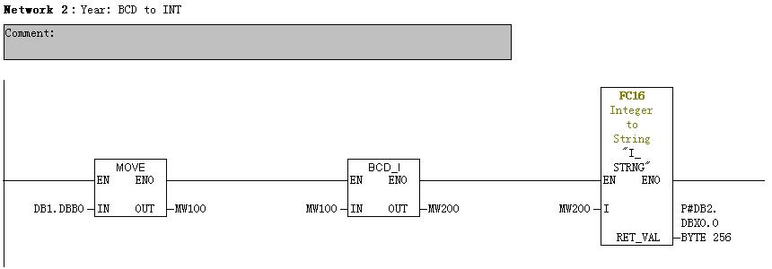

根据 DATE_AND_TIME 的格式把前3个字节提取出来分别转换成 INT,在这个过程之前还需要注意 BCD_I 这个指令的 IN 是 16bit 的 BCD,这样还需要把 byte 放到 word 中以便能正常进行转换。(BCD_I 也可以转换成 BCD_DI 格式,之后用 FC5 实现)
以同样的方法转换月和日这两个量。

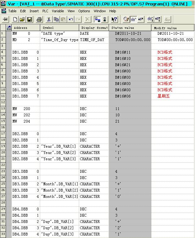

最后监控程序,成功的完成了这个转换工作。
