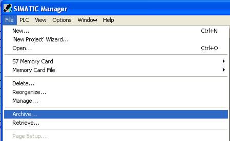

Engineer: 您好,西门子热线
Customer:您好,我遇到了一个打开程序报错的问题
Engineer: 请您具体描述一下
Customer: 我有两台计算机,分别是A和B。我将已经编好的一个项目从电脑A直接拷贝到电脑B,在A电脑可正常打开该项目,在用B电脑时,该项目使用step7无法打开,报的错误代码是“256:145” ,提示信息 “使用Windows资源管理器的工具来更改项目或库。用于访问保护的数据已修改为不能再打开项目或库”(英文错误信息为“The project or library was changed using tools of the Windows Explorer. The data for access protection has been modified to such an extent that it is no longer possible to open the project or library”)。
Engineer:你的windows和step7分别是什么版本?
Customer:windows的版本是XP sp3,step7的版本是5.5
Engineer:这两个版本是完全兼容的。您能不能将出问题的程序发过来,我这边帮您测试一下,看看能不能复现您的问题。
Customer: 好吧。。。
一小时之后,客户将程序发了过来。。。。。。
看来客户的程序确实有这个问题,当使用step7打开时报“256:145”错误,这是什么原因呢?
在试验了各种方法之后,客户的程序仍然无法打开。最终,灵机一动的我将客户发过来的文件夹和一个正常的文件夹对比了一下,还真看出来问题:
正常的文件目录:
客户的文件目录
不看不知道,一看吓一跳,客户的程序里面竟少了一个link快捷方式。
是不是这个问题造成的呢?我马上找了一个正常的程序,将里面的link快捷方式复制到这个项目中,再启动项目,果然,项目正常了。。。。。。
Engineer: 您好,我测试了您的程序,。。。。。。您的项目启动时确实存在问题,您的计算机中是不是安装杀毒软件了?
Customer: 安装了360安全卫士
Engineer: 哦,那就对了,很有可能360安全卫士将您的项目中的这个link文件当成垃圾文件删除了,造成项目无法打开,报“256:145”这个错误。您只需要将找一个正常的项目,将link文件拷贝过来就可以了。
针对您的问题,给您两点建议吧:
第一:不建议您在计算机中装杀毒软件,如果必须装也只能安装通过西门子兼容性测试的杀毒软件;
第二:如果需要拷贝相应的项目,建议使用step7的Archive功能,否则如果在计算机中安装了杀毒软件,很有可能在复制项目的过程中某些文件被杀毒软件删掉了。
Customer: 哦,明白了,谢谢
