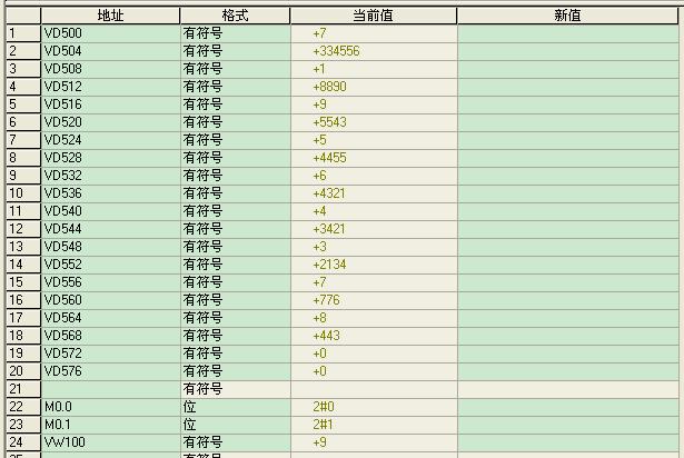

前几天有朋友跟我讨论设备等寿命运行的控制方法,翻看自己前面的项目程序时,感觉可以做成一个通用排序库。花了半天时间把子程序规范为通用的排序库。奉献到论坛,希望对各位同仁今后的编程有所帮助。
这个库以VDnn双整数为单位存储设备编号、设备运行数据,也就是说每8个字节为一组,前4个字节存设备编号,后4个字节存运行数据。排序方向可以控制从小往大排还是从大往小排。组数为需排序的设备数。
排序效果
点击此处查看附件
密码:jnyy
(2012-07-11补充)
带特征码的实数排序例子程序(VD5000开始是数据,VD6000开始是特征码)
点击此处查看附件
