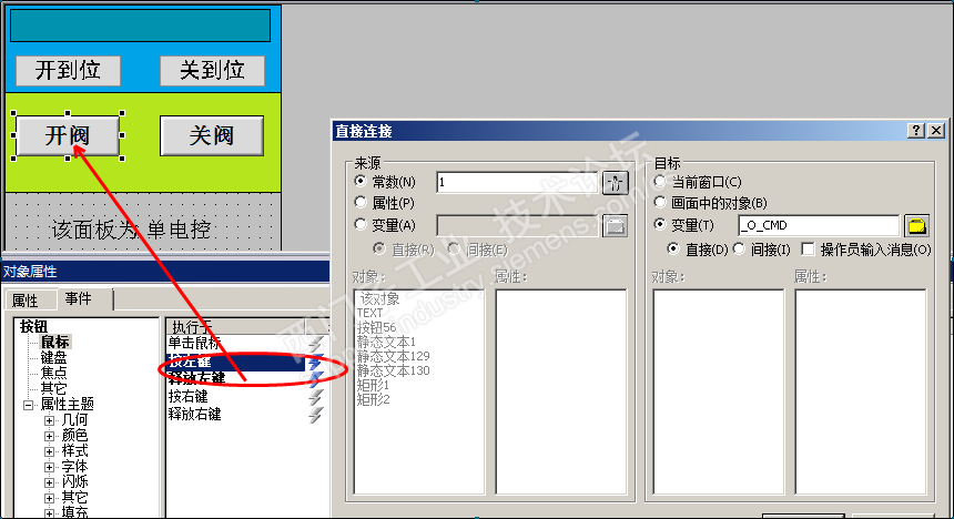

很久没有发表文章,今天给大家介绍哈WINCC自定义对象 及弹出面板怎么制作的。

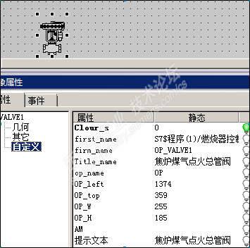

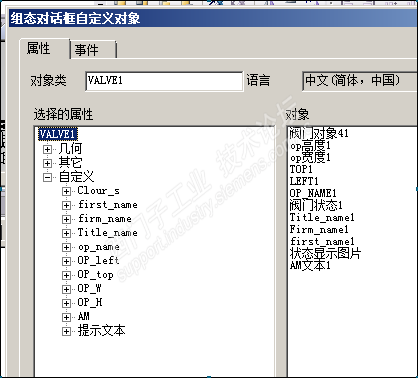

WINCC的自定义对象,可对该对象定义很多的参数,这个例子实现的是在该对象设置对应参数后 弹出面板就能根据该参数弹出画面的弹出位置,弹出窗口大小等进行设定。在组态时你只需要复制对象修改参数其他你什么都不用去管。运行后点击对象就弹出该对象的面板(公用面板)。非常的方便。大大提高你的组态速度同时也避免了出错。
该例子 你可以学习
  1. WINCC自定义对象
  2. 弹出面板制作
  3. 脚本系统
  4. 对象和弹出面板之间如何访问
  5. 如何快速组态

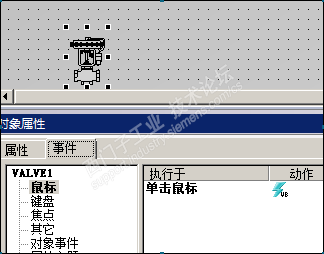

脚本代码
Sub OnClick(Byval Item)
'Dim Parent_SCR
Dim op_name
Dim op_Title
'获取父对象画面名称
'Parent_SCR=item.Parent.ObjectName
'MsgBOX  Parent_SCR
'op_name.Visible=false
'获取弹出面板的名称
Set op_name= ScreenItems(item.op_name)
'设置弹出面板的位置
OP_name.Left=item.OP_LEFT
OP_name.Top=item.OP_TOP
'窗口显示大小
op_name.Width=item.OP_W
op_name.Height=item.OP_H
'替换变量前缀
op_name.TagPrefix=item.first_name
'弹出窗口的加载画面的名字(公用面板)
op_name.ScreenName=item.firm_name
'弹出窗口的名字
op_name.CaptionText=item.Title_name
'写入内存变量标题名
'Dim Title1
'Set Title1 = HMIRuntime.Tags("V101Title1")
'Title1.Read
'Title1.Write item.Title_name
'MsgBOX Title1.Read
'显示窗口
op_name.Visible=True
End Sub

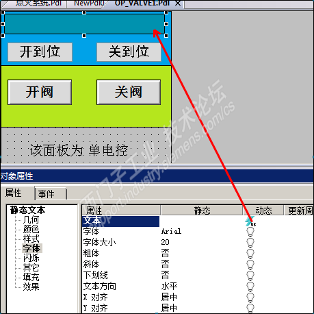

脚本代码
Function Text_Trigger(ByVal Item)
ITEM.TEXT=item.Parent.Parent.CaptionText
End Function
