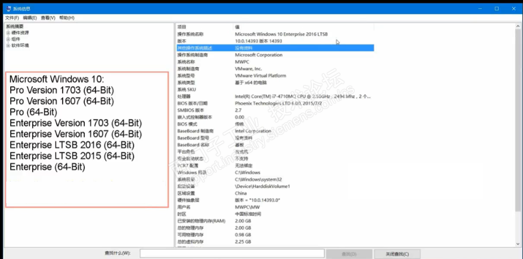

安装时其window 兼容性注意以下事项:
运行 MSINFO32,查看系统信息:
左侧为PCS7可兼容版本,西门子官方推荐为企业版!!!

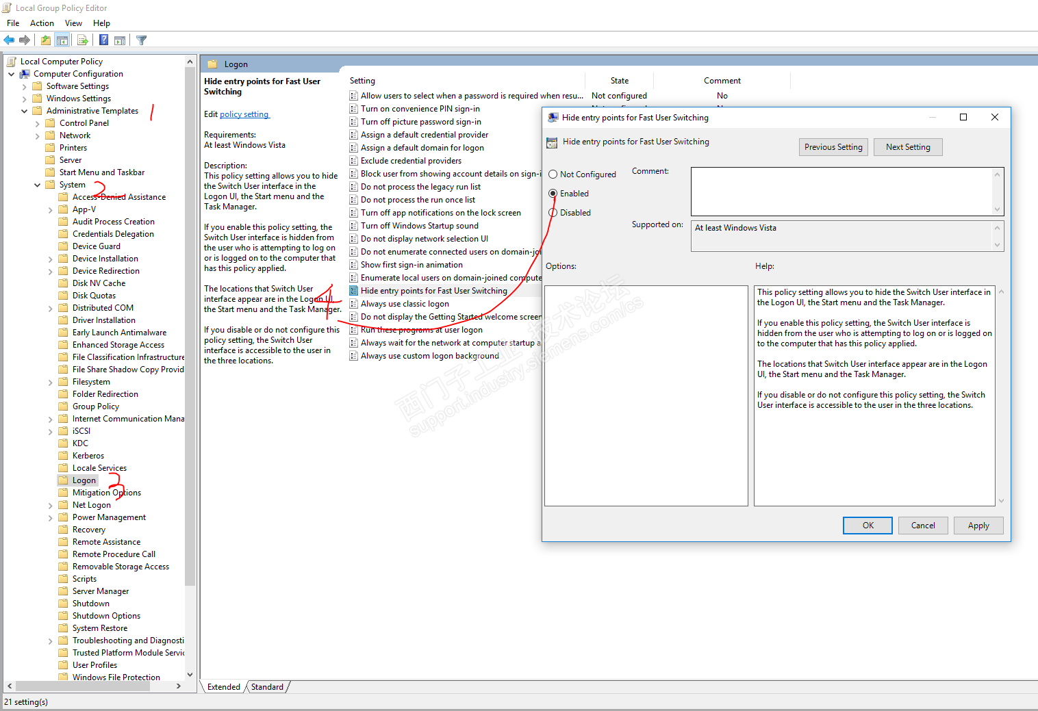

3.禁止快速用户切换(Fast User Switching):
1. <Win> + R启动“运行” (Run) 对话框中输入以下命令 "gpedit.msc",打开“本地组策略编辑器” (Editor for local group policies)。
2.选择“本地计算机策略”>“计算机配置”>“管理模板”>“系统”>“登录” (Local Computer Policies > Computer Configuration >Administrative Templates > System > Logon)。
3. 启用“隐藏“快速用户切换”的入口点” (Hide entry points for fast user switching) 选项。
4. 应用apply设置。
注销后,Windows 禁用“快速用户切换”功能。

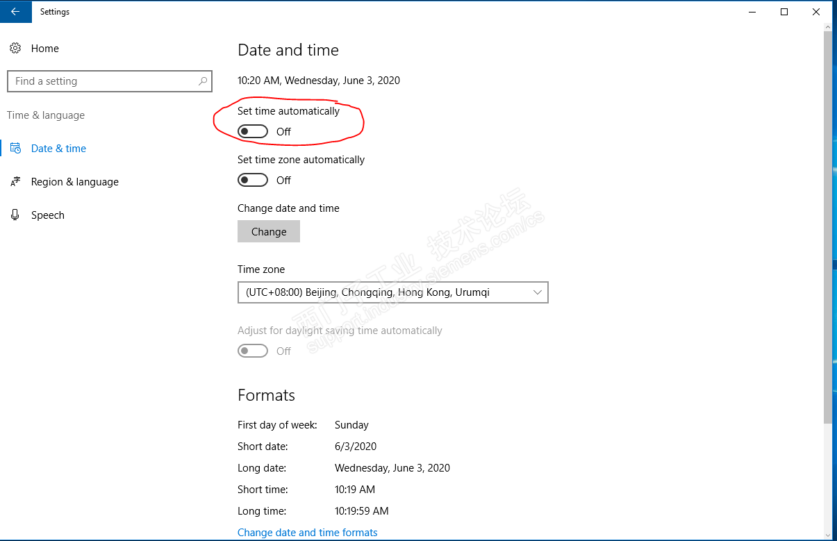

4. Windows 时间:
由于Windows 默认采用来自Internet 上的NTP 时钟信号作为计算机的时钟源,但是计算机在PCS 7 系统中并不会直接连接到Internet,而是采取自己的时间同步方式,因此应该禁止

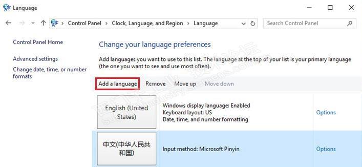

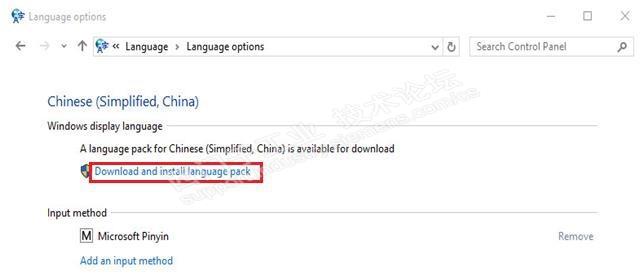

6. PCS 7 ASIA 版本 国内用户需要在英文系统基础上安装中文语言包,并将系统环境设置为中文:
1)   打开“控制面板”(Control Panel)中的“时钟、语言和区域”(Clock,Language, and Region)下的“语言”(Language)对话框。
2)   “添加语言”(Add a language),选择中文(简体)→ 中文(中华人民共 和国)
3)   打开中文右边“Options”(选项)对话框,联网 “下载并安装语言包”(Download and install Language pack)
注意:需要联网更新

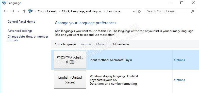

4)   位于列表第一个位的语言即是主语言(显示和使用的语言),所以需将中文
(中华人民共和国)语言移动至最上方(Move up / down)。

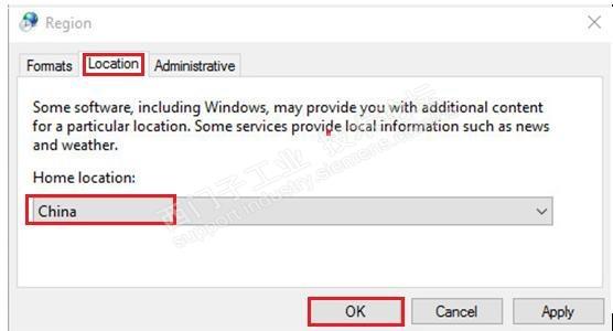

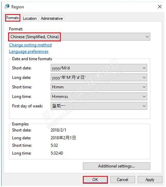

5)   设置“区域”(Region)中的各个选项,格式(Format):中文(简体,中国),Chinese(Simplified, China)。
·  位置(Location):中国(China)
 设置(Copy Settings…),勾选“欢迎屏幕和系统账户”

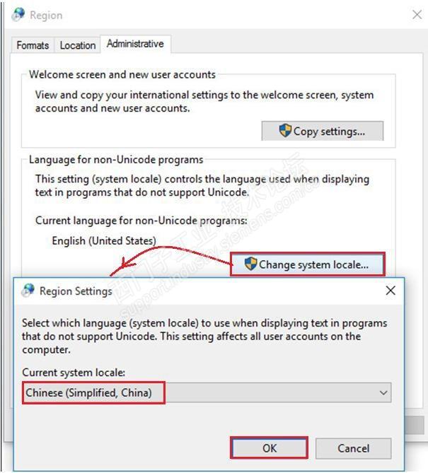

v 非 Unicode 程序的语言(Language for non-Unicode programs)设 置为中文。

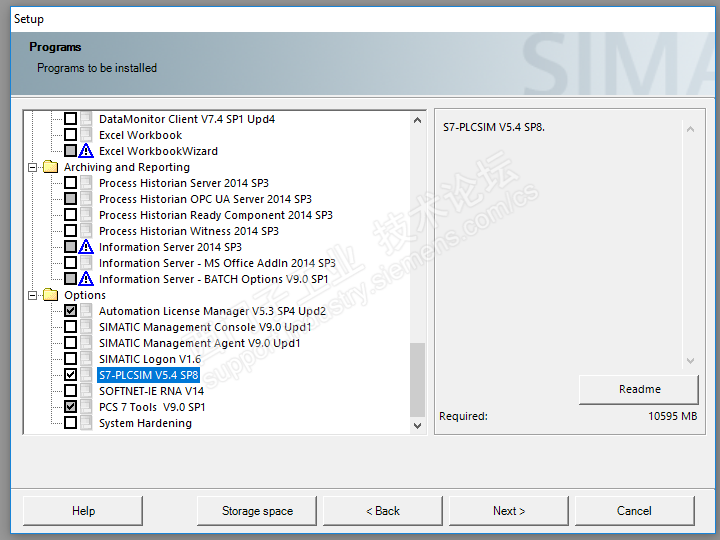

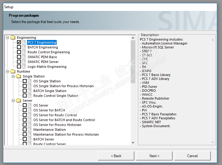

安装PCS 7 :
PLCSIM 勾选安装
