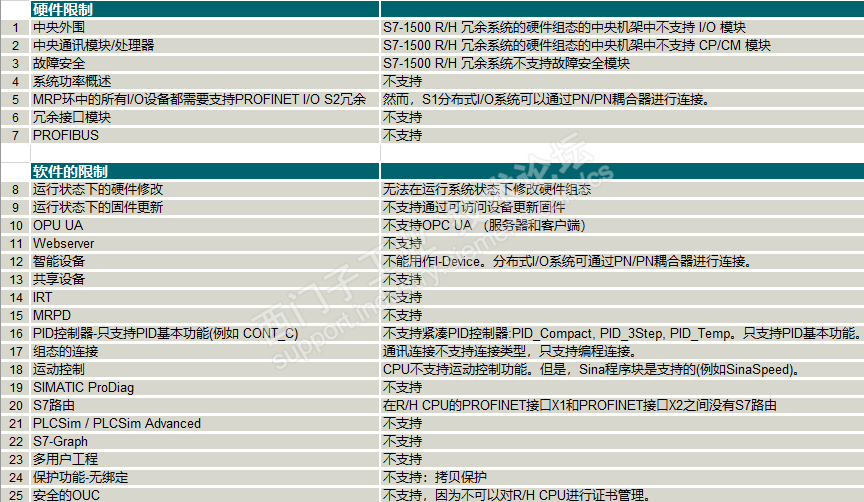

1500冗余一些主要注意事项:
I/O模块选型注意事项:
ET200SPI/O模块应用于1500冗余系统中主要注意IM接口模块的选型。由于需要多重分配网络,因此我们的接口模块需要选择IM 155-6 PN HF(6ES7 155-6AU01-0CN0)。我们平时选用的IM155-6 PN 标准型接口模块是不行的。其他I/O模块使用区别不大。

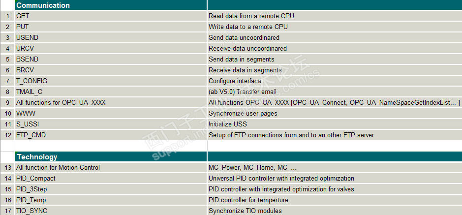

1500冗余与其他西门子PLC的通讯:
1500冗余系统目前是不支持S7的GET/PUT通讯的,因此要和其他1500冗余系统、普通1500及1200等PLC通讯可以选择MODBUS TCP和TCP通讯,我的工程里使用的是TCP通讯。

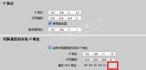

随着现场设备的逐渐上电调试,突然发现两套1500冗余系统的切换通信的系统IP地址经常中断,PING其IP地址中断厉害,但PING各自PLC的自身IP地址却是正常的。经过一番检测,发现虚拟MAC地址是一样的,因此我们除了将普通IP地址设成不一样外,也需要将虚拟MAC地址设为不一样

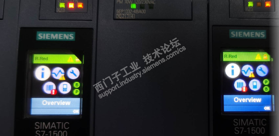

最后简单说一下1500冗余正常的显示
从上图可以看出1500冗余没有问题的时候CPU的屏幕显示的是R-Red,其中P为主PLC,B为备用PLC。这个时候停止主PLC或关闭主PLC电源时备用PLC会自动变为主PLC运行。如果CPU的屏幕显示的并不是R-RED而是显示RUN等其他状态时请检查设置,线路等是否有问题。

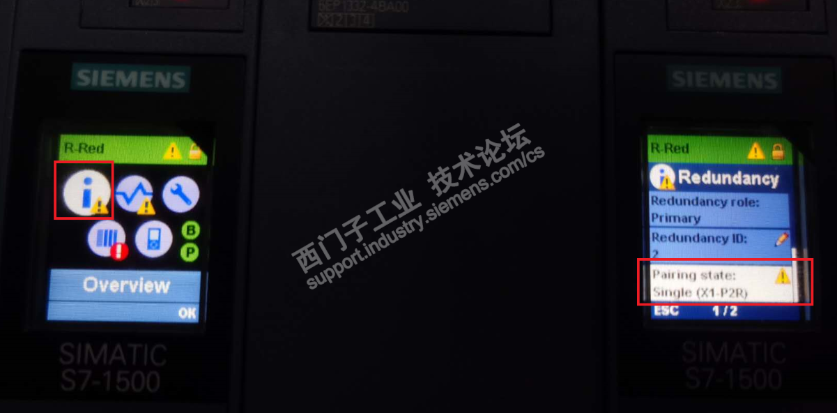

但是需要注意的是并不是所有显示R-Red都是代表冗余没有问题的,如下图所示:
在此图可见CPU也是显示的R-Red,但在信息中存在报警,此时如果停止主CPU,备CPU会运行,但是主CPU断电时,备CPU会停止并没有立刻切入到主运行状态,需要手动转成主运行状态。
因此判断冗余切换是否正常需要进行断电测试
