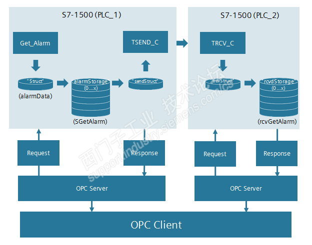

使用“Get_Alarm”指令读取 S7-1500 CPU 中的报警,并将其发送到报警系统。
我觉得这个讲的比较好,S7-1500作为未来工业控制,肯定会广泛的用于各行各业,视频中介绍警报能够快速识别,精确定位和清除自动化系统中的错误。这是作为工程师最喜欢的,支持自定义,因此报警规则可以存在任何地方,利用新的规则做报警方式。通过报警可以快速检测自动化系统中的过程控制错误,并准确定位和清除这些错误。这会导致工厂停机时间大幅降低。
报警类型比如程序报警和诊断报警,报警的显示方式取决于报警方法、所用的报警块和显示设备。
报警可以使用的组件:
时间戳,报警状态,图像,报警编号和报警文本等,对报警的内容更细化的充分体现了出来。
https://support.industry.siemens.com/cs/cn/zh/view/109748168
这个链接是介绍功能块的使用。
如何使用“Get_Alarm”指令接收 S7-1500 PLC 报警,并将其发送到 S7-1500 PLC_2
