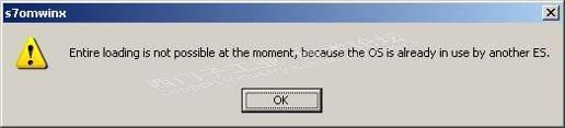

1、故障现象:工程师站远端下载OS项目时,提示OS项目正在被其他ES使用;
故障分析OS项目中包含Wincc.lck文件,该文件用于锁定项目;
解决方法手动删除该文件即可;

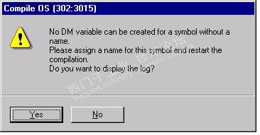

2、故障现象:编译OS时,系统弹出DM错误对话框,编译终止,重试编译故障依旧:
故障分析:OS项目中含有不完整的数据,编译系统读取数据出错;
解决方法:选择文件菜单----- reorganization命令,对项目进行重组,如果此时问题没有得到解决,那么就要重新生成整个项目,把项目另存为,并选择“with reorganization”功能,让整个项目重新生成。
注意:该重组的方式系统会修改离线项目的时间标签,change only的下载方式会丢失,CPU不能停机的情况下慎用;

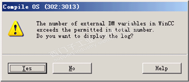

3、故障现象:编译OS时,系统弹出DM变量超出系统允许限制对话框,编译终止,重试编译故障依旧;
故障分析:OS站的授权点数不够;
解决方法:定购更大的OS点数授权;

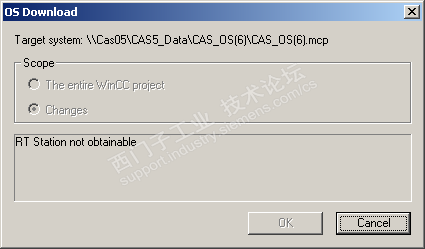

5、故障现象:工程师站远端下载OS项目时,提示OS站点无法获得;
故障分析:该故障表示ES站无法获得OS相关信息,一般出现在ES和OS用户名和密码不一致的情况;
解决方法:通过网上邻居先连接OS站,或 start -----Run中输入\\computer name,弹出用户名和密码对话框,手动输入信息;建议整个系统中各计算机上设置有相同的用户名和密码,密码不能为空!
