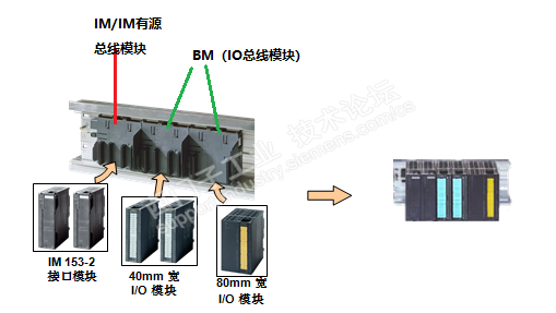

二、ET200M分布式I/O站主要由以下几部分组成:
·     DIN安装导轨
·     BM总线模板
·     IM153通讯接口模块(PROFIBUS DP Link)
·     高可靠的I/O信号接口模块
注意:
1、IM/IM总线模块: ET200M 用于安装 2 个 IM153-2 Red ;
2、BM总线模板: ET200M 用于安装 I/O模块;
三、ET200M的使用及原理
      由于ET-200M分布式I/O站的IM153通讯接口模块或SM系列I/O信号接口模块都安装在一个配有有源总线模板的机架上,有源总线模板具有“插入/取出”特性,使得ET200M分布式I/O站的每个模块能够在系统运行过程中带电热插拔更换。S7-400 CPU或S7-400 CP作为DP主站,可以直接IM153的属性窗口配置热插拔功能,双击ET200M站,打开属性窗口,选中“Replace modules during operation“(热插拔)选项;在ET200M从站上进行模块的热插拔时,需要加上中断组织块OB83 ,OB85,OB122。
