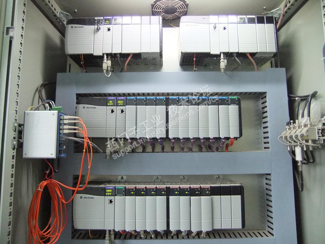

        2011年左右刚参加工作时参加上海一个大型污泥消化处理项目的调试,最先接触了AB的ControLogix冗余系统,使用ControlNet总线扩展远程IO机架。当时单位接使用过的AB PLC都是SLC500系列,第一次使用ControLogix系列只能自己琢磨,当时资料也没有现在这么多,还都是英文的。系统上电后第一件事就是刷固件,老同事嘱咐我刷机过程千万别断电,否则模块就成砖头了,所以刷机都是战战兢兢的。使用AB的冗余一定要先选择支持冗余系统的软硬件版本,因为有的软件版本不支持冗余系统就不能使用。另外不要尝鲜去使用新出的版本,最好选择一两年前推出的稳定版本。选定冗余版本后要把CPU模块、ControlNet模块、以太网模块、冗余模块都按照冗余版本的要求刷新固件。刷完固件就可以把系统组装上电了,罗克韦尔冗余系统采用自动更改IP地址和ControlNet地址的方法实现冗余切换,即两套CPU机架的ControlNet模块和以太网模块设置成相同的地址(地址+1的地址要保留),冗余成功后系统会自动给备用机架的通讯模块地址+1,并且硬件配置时也不需要配置备用机架,用起来跟单机版没有区别。HMI或第三方通讯时,跟使用单机系统一样连接主机架IP地址即可,冗余模块会自动处理主从切换的问题可以说非常方便。

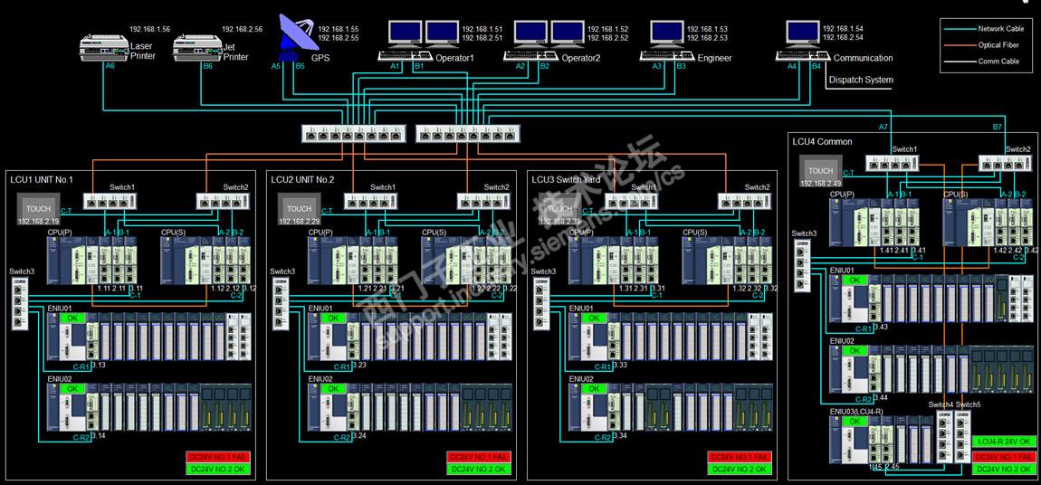

        2014年在国外一个电站项目上又使用了一次GE的冗余系统,使用的是PAC3i系列,不仅CPU是冗余的,连通讯网络都是双星型冗余网络。GE的系统比起AB的来就难用一些了,光出厂冗余和IO通讯调试就让GE专家来了两次。当时的CPU和IO机架的通讯不是硬件配置完就可以,而是需要编写通讯指令,靠程序切换。在地址设置上与AB的自动+1不同,GE需要设置一个物理IP,同时设置一个映射IP,两个CPU的物理IP不能相同,但是要设置成相同的映射IP。另外一个奇葩的地方是下载程序的时候要分别给两个CPU各下载一次(冗余模块只负责数据同步,不负责程序同步)。这套系统是目前为止用过的唯一一次GE系统,难以理解为啥电力行业这么愿意用这种奇葩东西,不过价格比AB便宜不少是事实。下图是当时电站的自控和网络配置。

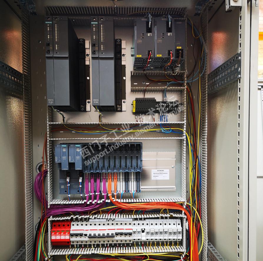

        最后接触的就是大名鼎鼎的400H了,当时那个项目已经运行近十年了,业主要更新上位机,让我负责。上位机是用wincc开发的,原来只有一台,现在要更新2套新上位。400H不用不知道,一用吓一跳,配置繁琐可不是一般的繁琐,幸亏西门子资料和视频都比较多,我是按照官方视频步骤一步一步做的,当完成一台想配置第二台的时候,发现不是相同办法配置两次就能实现两台上位,两台上位机有两台的配置方法。400H主从CPU是两个IP地址和DP地址,没有AB那种地址自动+1也没有GE那种地址映射,所以配置繁琐也就情有可原了。但西门子的质量可真是强悍,这套老系统虽然近十年了,但所有模块都正常运行,一个都没坏过,看样子再使用十年也没问题。
