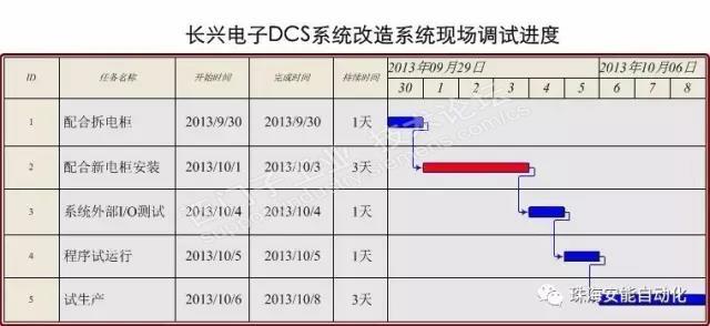

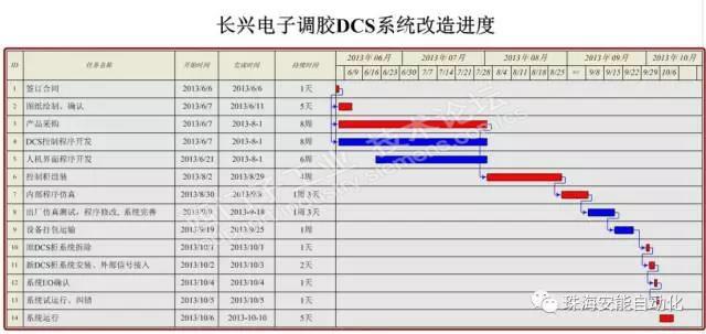

鉴于目前控制系统目前存在的多种风险,公司领导决定对此DCS系统进行彻底的升级改造,因我公司已经在该公司成功实施多套控制系统,所以本次改造升级霍尼韦尔DCS系统工程自然由我们公司承担。经过与该生产单位技术部门多次技术交流,论证此系统的改造实施方案,改造进度,最后确定整个改造计划与2013年5月开始,2013年10.6日新系统正式投入生产,为不影响工厂的生产,正式进场施工为2013.9.30~2013.10.5日。前期时间均为改造前期准备工作。
1.1改造进度计划
为保障整新控制系统顺利改造升级,我们制定了详细的项目进度计划,项目实施过程当中与制定计划发生偏离,马上进行纠错重新制定进度,以确保能够在用户要求的日期开始正常的生产计划。
    上图为项目整体改造进度计划
上图为制定的改造进度,为保证现场尽可能少的修改程序,我们要求用户单位相关负责人在DCS控制柜抵达现场之前对系统进行FDS测试,程序测试,I/O测试等工作,把现场的工作减少到最低程度。
上图为现场安装调试改造计划

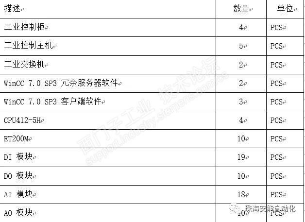

1.2控制系统配置清单
下列清单为控制系统主要配置:
2、应用系统构成

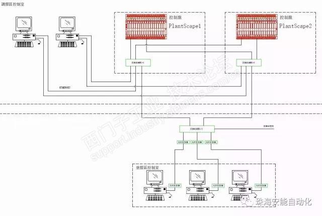

系统采用西门子容错型CPU S7-400H,通过Profibus-DP的分布式网络扩展IO。远程分布式接口使用带有源背板总线的冗余接口模版ET200M。上位机采用双网卡,分别接入不同的控制柜的交换机,每套400H中的以太网模块也分别接入不同的交换机,,两部不同控制柜的交换机分别接入核心交换机,现场操作计算机通过光纤接入核心交换机。
新DCS系统网络结构拓扑图

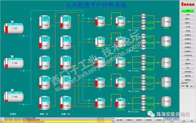

此控制系统主要完成不同胶液的配方配置,涂胶程序控制等主要功能,系统控制的主要对象包括一下对象设备:热水罐、溶剂罐、树脂罐、调胶罐、冷却罐、静止罐、平衡罐等。

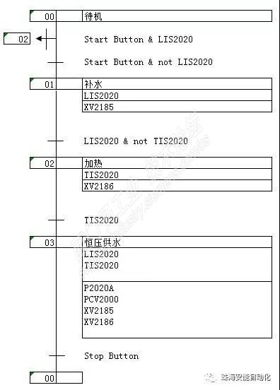

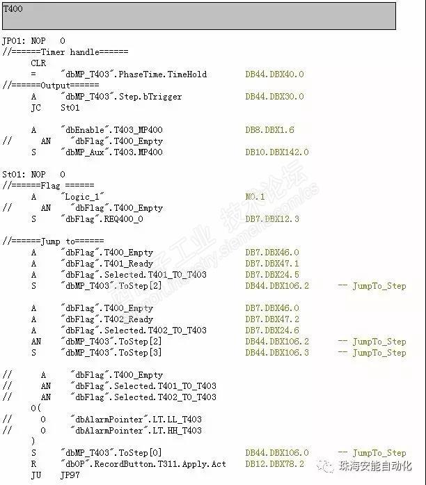

在PLC程序正式书写之前,用户跟我们进行了详细的工艺流程描述,最后我们将工艺流程编辑成流程图最后进行确认,然后开始整个控制系统的开发。FDS就是我们程序的作业指导书,程序员必须严格按照此流程进行程序设计。
上图为平衡罐的工艺流程
下图为平衡罐PLC部分程序

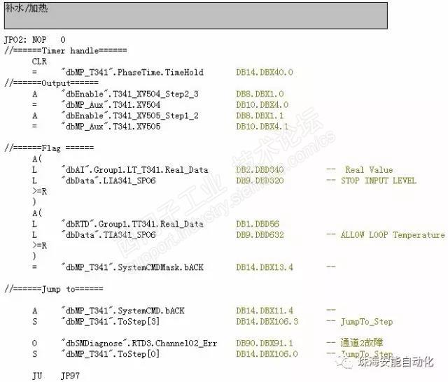

上图为热水罐的工艺流程
下图为热水罐部分PLC程序

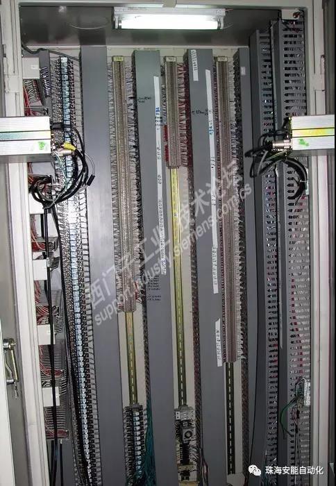

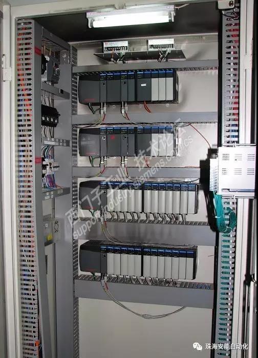

原霍尼韦尔DCS系统控制柜
原霍尼韦尔DCS系统控制柜

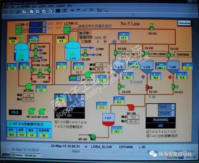

原DCS系统上位机
原DCS系统上位机

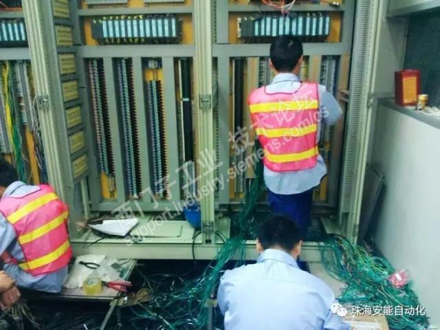

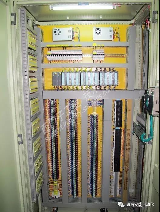

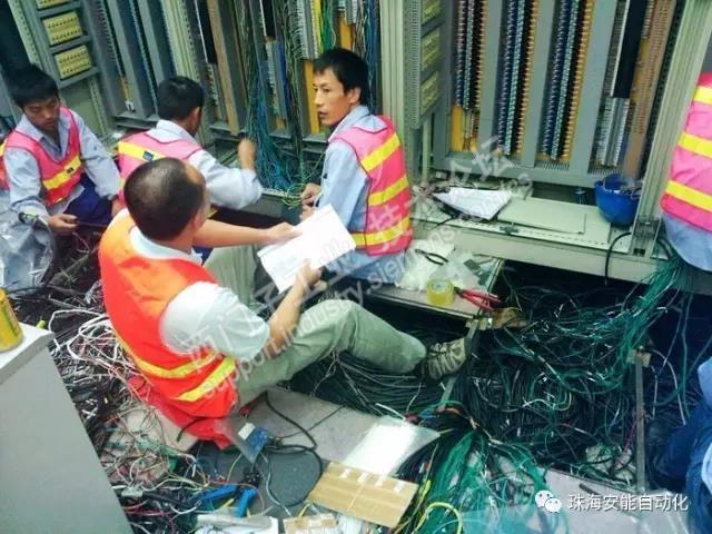

3.3新系统安装
原控制柜彻底拆除后,开始紧张的重接线工作,施工初期这密密麻麻的信号电缆让外人开起来很是摸不到头脑,整个控制室地面都是密密麻麻的信号电缆,大家的精心细致,有条不紊的工作,重新接线的接入工作比之前提前了半天,这样就给后面的调试的工作争取了不少时间。
上图为信号新在重新接入新的控制柜
接线完毕后再次对线路进行确认,开始单点测试工作,阀门、电机,开关,温度,重量,压力……在所有外部点都经过I/O测试后,系统按照原定计划开始生产,这里要提的是,因新系统出厂运抵现场之前,用户已经对新的系统进行了为期一周时间的模拟带电测试,所有的工艺流程都已经进行了模拟,因此试生产期间操作人员对新系统没有不适应的地方,按照原定计划试生产后一周后系统顺利正式投产。

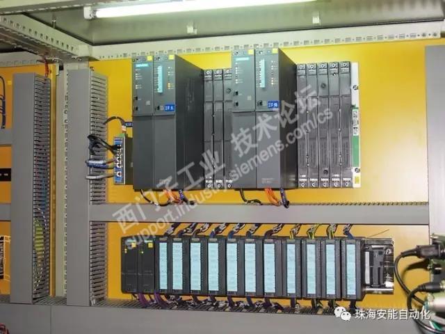

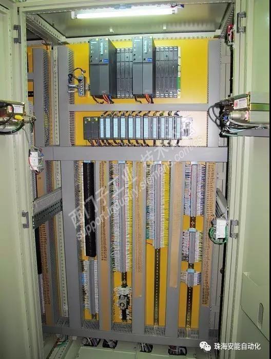

3.4新控制系统400H

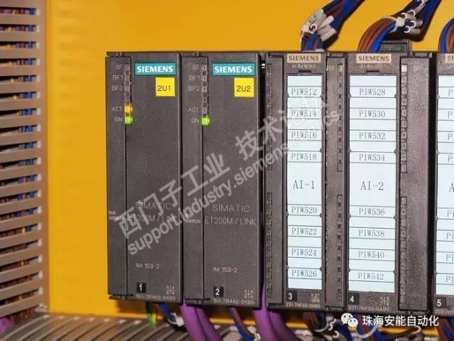

根据用户需求我们选择了2套412-5H系列的CPU冗余分别为不同的生产线进行服务,I/O模块通过ET200DP冗余网络接入CPU。两套冗余的PLC与两台冗余的上位机通过工业以太网进行连接。
400H冗余CPU级I/O模块
冗余ET200通讯模块

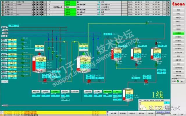

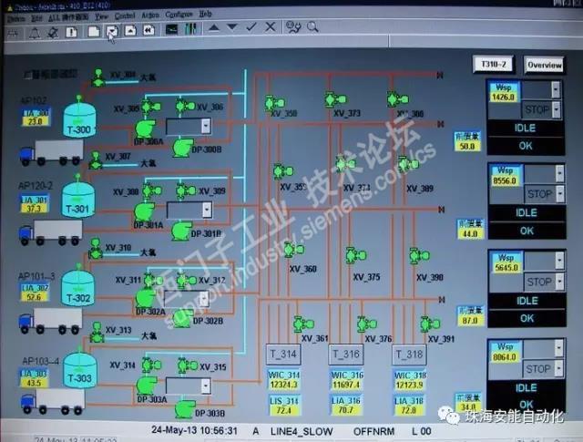

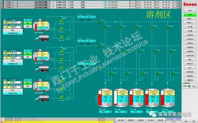

经过现场紧张有序的施工,被拆除的信号电缆全部接入新控制柜,新的控制系统已经在用户指定的日子重新顺利投产运行,对比之前的系统,新的系统增加了许多用户的新需求,同时也克服了老系统无法解决的一些问题,操作人员使用起来更加流畅,控制规则更加符合现在的工艺操作流程,彻底消除了之前因操作失误引起的误投料现象,因新系统运行效率的提高,目前涂胶车间的生产效率也得到提升。
新系统已经全部安装完毕全景图
以上两张图片为新的上位机界面
新的系统比之前系统操作更为直观,更为符合操作人员的操作习惯,原本需要在多画面多次操作的流程在新系统中的一个画面就可以完成,操作人员省去了多次切换画面的操作,新的DCS界面对整个生产状态更能全面的展示出来。

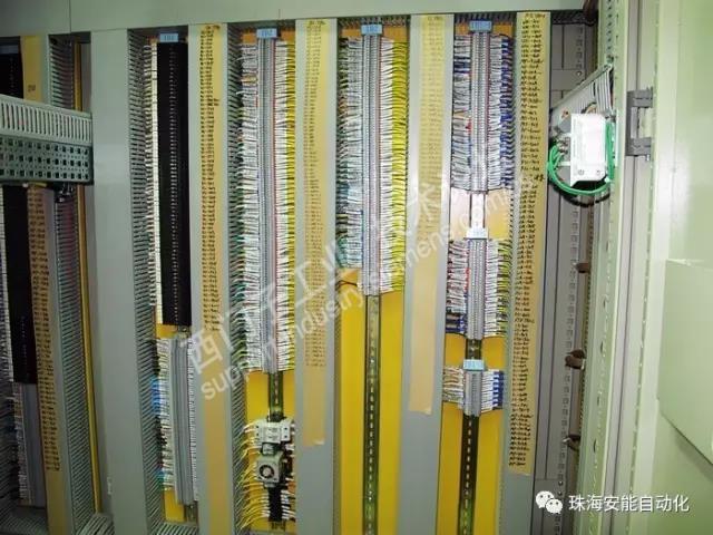

新的控制系统CPU主控柜
400H冗余CPU故障检测,程序备份全部由系统自动通过光纤完成,故障切换时间小于100ms。总线控制器故障后备CPU可自动接管全部控制功能,对用户控制现场没有任何影响。
新控制系统远程控制柜
新控制柜端子接线
