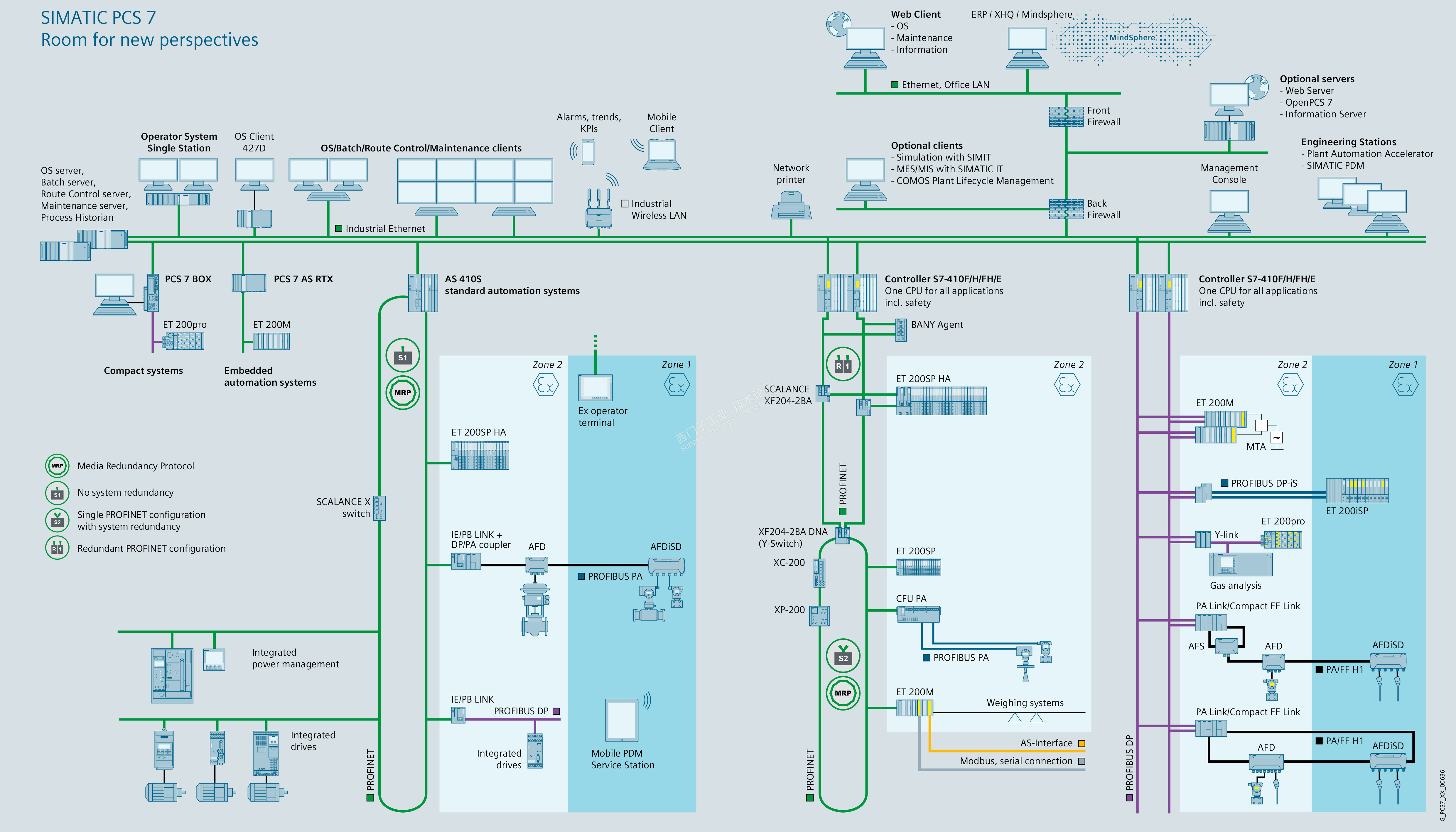

有些特殊情况下,需要采用西门子PCS7系统组成生产控制层和设备控制层,PCS7系统的组态效率和功能随着版本的不断更新也在提高和完善。在PCS7架构下,DCS系统的层级结构划分更加明确。西门子的全集成一体化概念也得到很好地验证。典型结构如下:
PCS7系统中主要的软件和硬件组成如下:
    编程组态软件:STEP7 V5.6
上位组态软件:Wincc V7.4
硬件: CPU410-5H,ET200PA SMART(DP冗余网络)/ET200 SP HA(PROFINET 冗余网络)
网络:设备控制层为DP冗余网络+Y-LINK单DP网络
      或
      设备控制层为PROFINET 冗余网络,支持冗余环网
上位操作结构:多单站或C/S结构,支持冗余环网
为了支持WEB端技术和便于开发维护,西门子推出了新的PCS7 neo系统,支持B/S结构的控制结构,同时期待早日将1500系列的冗余控制器纳入PCS7可兼容范围。
