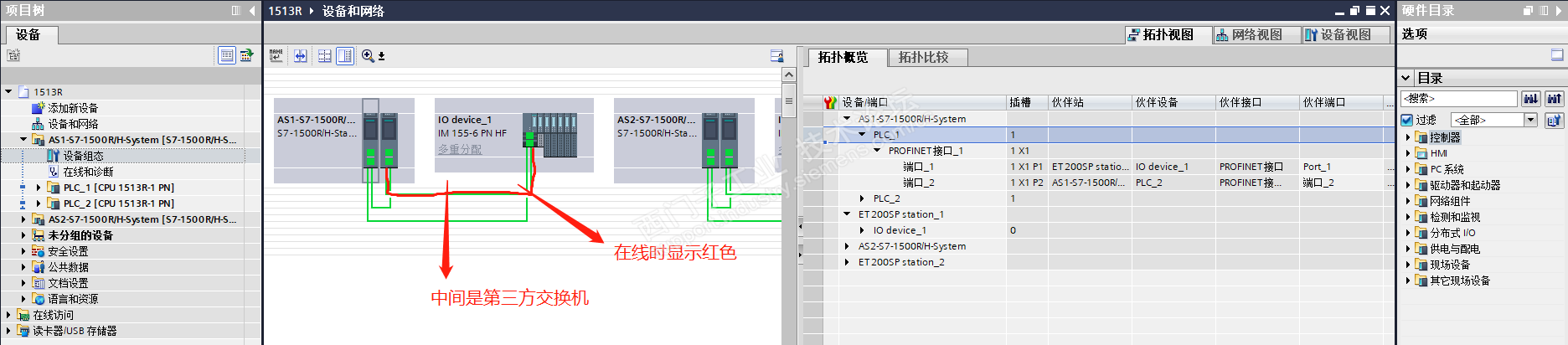

在做FAT时,按照组态好的网络布线完成后下载程序,然后CPU一直报错,在线诊断读不到远程I/O,然后在线打到拓扑视图,发现其中一条网络是红色,这个网络正好是ET200SP到第二个CPU,中间过交换机。如图:
        首先确认是否是网线的问题,检查网线的线序,测试网线全部没问题。然后检查组态的网络拓扑视图和实际的是否一样,检查完都没问题。然后有检查了一下CPU、远程I/O及交换机,确认没问题后,我就有点不知所措了。然后我就直接跳过交换机,故障没了,这问题就确认出在交换机上,然后我就换了一个交换机,问题依旧,询问了西门子热线得知组环网需要交换机支持支持系统冗余 S2、介质冗余和 H-Sync 转发协议,询问交换机厂家得知他们的交换机不支持H-Sync 转发协议,无奈只能换作西门子XC200交换机。
       最终问题得到解决,感觉1500冗余系统组环网对于第三方交换机很不友好。

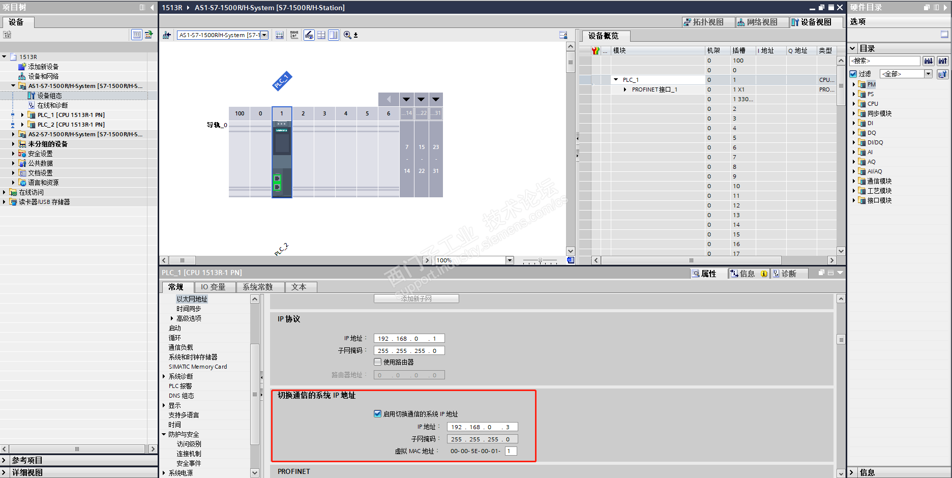

                  2)链接触摸屏比较方便,使用“切换通信的系统IP地址”,就不用考虑主备CPU切换导致HMI数据中断问题,如果是400H的CPU,需要写冗余切换程序。如图:
