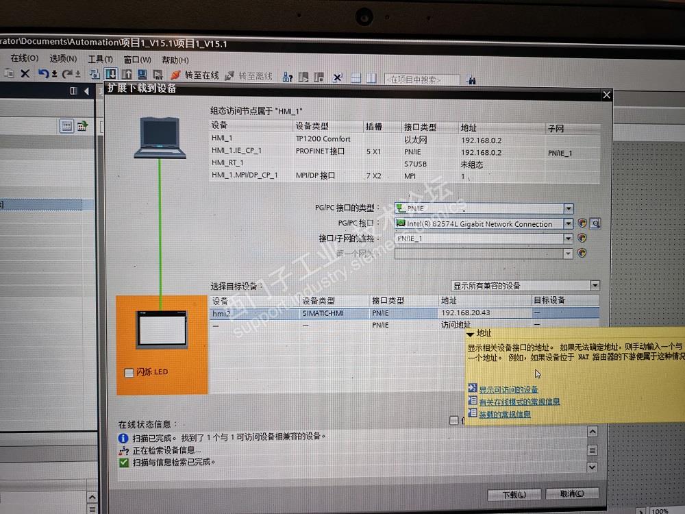

最近看到S7-PLCSIM ADVANCED,可直接仿真通信,就找现场的屏进行测试。

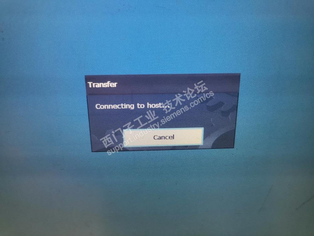

随便编了一个画面做变量测试,然后就去下载,不想找IP了就直接下载,扫描到了就点下载,然后发现版本不一致要固件更新,然后就点更新,然后提示不在一个网段,给了一个相同网段的默认IP,开始下载,完成后触摸屏重启,按道理说应该下载项目了,结果卡壳了。
结果卡壳了。
怎么也没有反应,一直等了十分钟,没有反应,我就去重新下载,发现不了这个屏了,我慌了。
难道是固件升级失败了,不会啊,没有错误提示啊,总不会要我恢复出厂设置吧!
我琢磨半天,我ping一下试试,发现超时,不对啊,我就再看网络设置,妈的,自动连接了一个WIFI。
赶紧关掉然后恢复正常了,再次下载,直接下载项目然后测试成功,虚惊一场,测试倒是很顺利。。。
