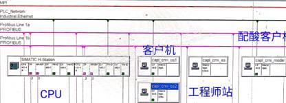

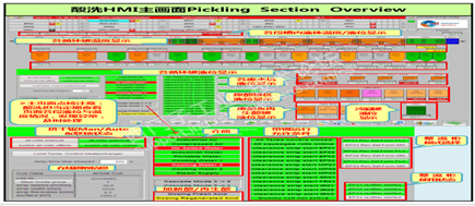

    如下图所示:一号(计算机名:OS1)、二号(计算机名:OS2)电脑是控制酸洗线正常运行的两台服务器(存放位置在出口操作室)。该服务器是酸洗线画面操作与监控系统(两人可以同时控制酸洗线上不同设备),独立存在,互不干扰。另外一台是单独的,专门用于配酸加药(也存放于出口操作室),还有一台是工程师站电脑(兼客户机画面和编程使用,存放位置在出口电气室)。
冗余系统网络配置

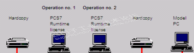

    服务器与控制站(CPU)之间通过西门子工业以太网通讯。工程师站用于对整个DCS系统进行组态。对所建项目进行上传、下载、归档管理。组态工具是SIMATIC程序管理器,服务器、客户机上的监控软件是PCS7 ,操作站采用服务器/客户机结构,客户机上的监控软件并不直接与控制站交换数据,而是通过服务器实现过程数据的通讯。
退火酸洗线酸洗控制部分的网络配置图
         冗余服务器含有相同的画面操作信息,操作方便

    冗余系统是两台互联的服务器并行工作,并基于事件进行同步,提高了系统的可靠性。冗余服务器之间互为热备,具有相同的权限,互相独立地进行工作。服务器在运行系统中互相监视,以便能早早检测到出现故障的伙伴服务器,当其中一台服务器出现故障时,自动切换到另外一台服务器,也就是说两台服务器之间始终有一台服务器可用,不妨碍正常的生产线控制。形象的解释就是:一对冗余服务器就像一对双胞胎,有着不同的名字(计算机名),依靠着父母长辈(下位机)服务着弟弟妹妹(客户机),兄弟俩心有灵犀(冗余监控)、互通有无(冗余同步)、齐心协力(冗余切换)
冗余系统具有下列功能:
(1)故障自动识别,故障恢复后自动同步变量记录、报警消息、用户归档。
(2)在线同步变量记录、报警消息、用户归档。
(3)服务器故障时,客户端自动切换到可用的服务器。
(4)自动识别伙伴服务器的状态,并实时显现主备服务器的工作状态。
(5)自动生成系统故障消息,及时发现服务器软件故障。

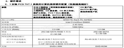

二、客户机操作画面PCS7 软件安装的要求:
   计算机安装操作系统要求
   计算机硬件配置要求:
