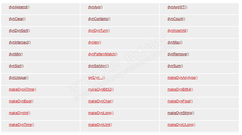

对于数组的操作 WinCC OA 提供了很多函数,大家不妨自己试一下,动态数组是一个日常我们经常用到的数据类型
注:对于数组的遍历,需要注意,OA默认从1开始(大多数语言从0开始),这可能跟工控人员的操作习惯有关

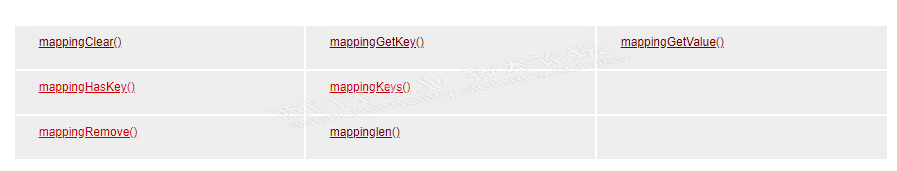

对于mapping的使用建议相关函数都要了解
使用WinCC OA 的mapping 数据类型 能够很容易的组织自己的逻辑结构,同时与其他系统交互时mapping数据类型与jsong格式的数据很容易进行转换,便于大家做接口与扩展
