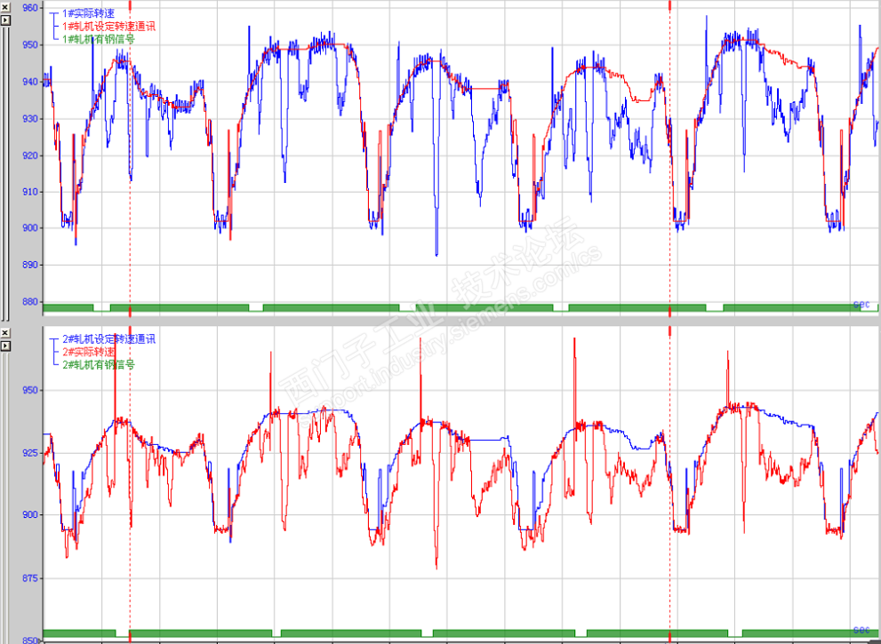

棒材厂粗轧1、2架电机传动系统报A031。
查PDA数据,发现反馈转速掉速非常明显:
分析与处理过程:
1、一般情况下,电机反馈转速出现掉速和波动,多与编码器故障相关。但这次是两架电机反馈转速同时出现异常,判断编码器故障的可能性不大,从转速波动的特点看也不像编码器故障;
2、结合轧机咬钢瞬间的速降进行分析,发现2架电机在咬钢时,速降非常明显,并且这个时候1架电机的转速也同步出现掉速的情况,由此可以判断:2架在咬钢时因为速降明显,导致了1架和2架之间的堆拉关系为“堆”,1架电机出现“堵转”,转速自然也跟着掉下来;

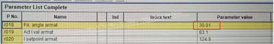

3、所以,问题应该在2架电机,马上查看调速系统的运行参数:电流限幅和触发角,发现触发角达到限幅值:
触发角实际值R018=30.01
触发角限幅值P150=30
4、为什么会突然达到限幅值?在生产工况不变的情况下,只可能是另一个原因——进线电源电压降低。马上查电源供电数据:
5、当日上午高压供电合环倒电后,从二段供电切到一段供电,进线电压降低,未倒电前为10.5KV,倒电后最低降为9.52KV。因此导致触发角推到了30°,整流器限幅,转速上不去。
6、解决措施:修改触发角限幅P150=25。
