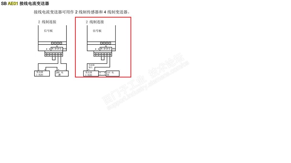

模拟量连接图示:
根据实际,按四线制方式连接到信号板对应的端子上。

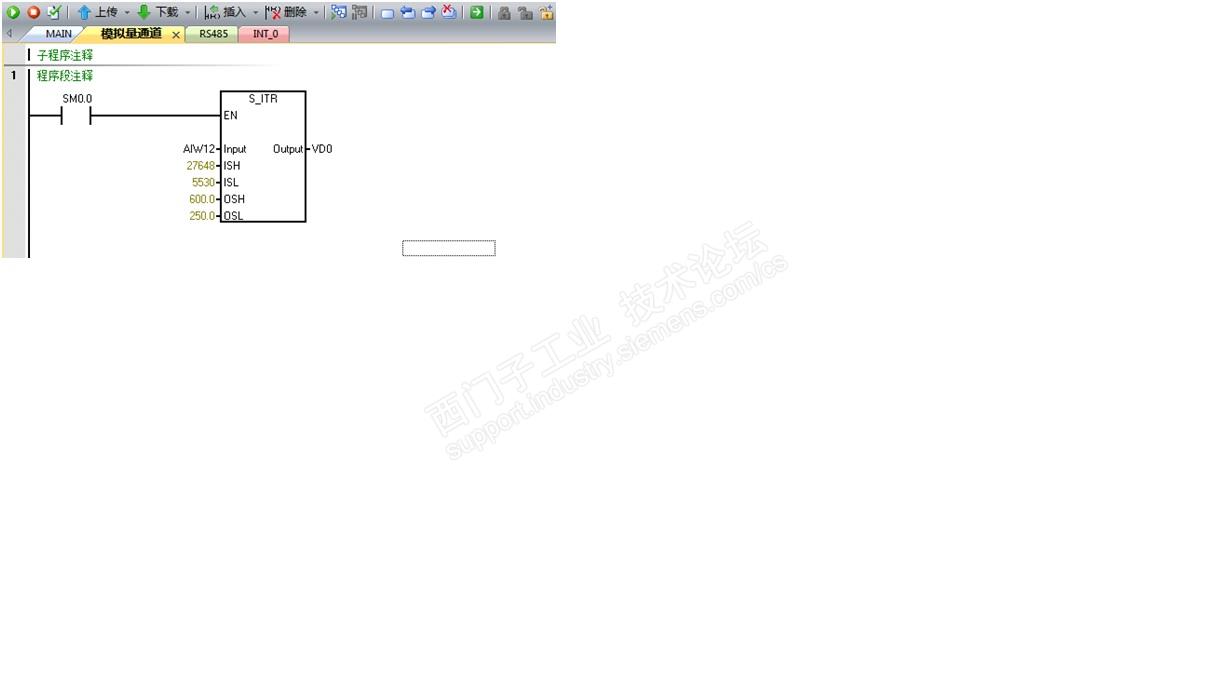

2)  根据传感器说明书,黄色线(485A),绿色线(485B),我分别连接的西门子DP插头的6ES7 972-0BB12-0XA0的A1/B1上,并将终端电阻开关设置在ON位置,此测试程序的外部关联连接基本完成。首先组态模拟量通道,图示:
类型按说明书输出为4 ~ 20mA,设置为电流0 ~ 20mA(没有4~20mA的选项),其它参数默认。
3)  模拟量通道程序,图示:
模拟量输入程序。

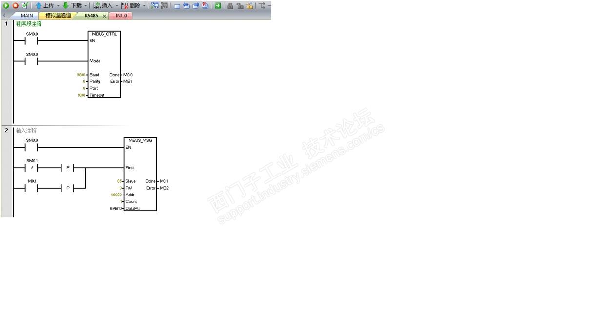

4)  根据说明书,编辑通讯程序,图示:
因为红外线温度传感器的数据只有一个字的数据长度,所以,打算把读取到的温度数据存放在VW10中。根据说明书测温仪温度寄存器地址:0001,(我在测试时是按40001测试没有数据,于是,又测试另一种地址方式40001+1)。在实际测试时,发现MSG指令ERROR报警3#,在办公室测试不存在通讯连接开路问题,于是果断将DP插头的2根通讯线兑换,再上电,MSG指令的ERROR没有了报警,说明是西门子侧与第三方温度传感器命名极性方式不一致,这个在实际应用中也非常多见。可以通过对换通讯线,看MSG指令的ERROR管脚数据,如果不为0,可能是通讯极性不一致引起的。

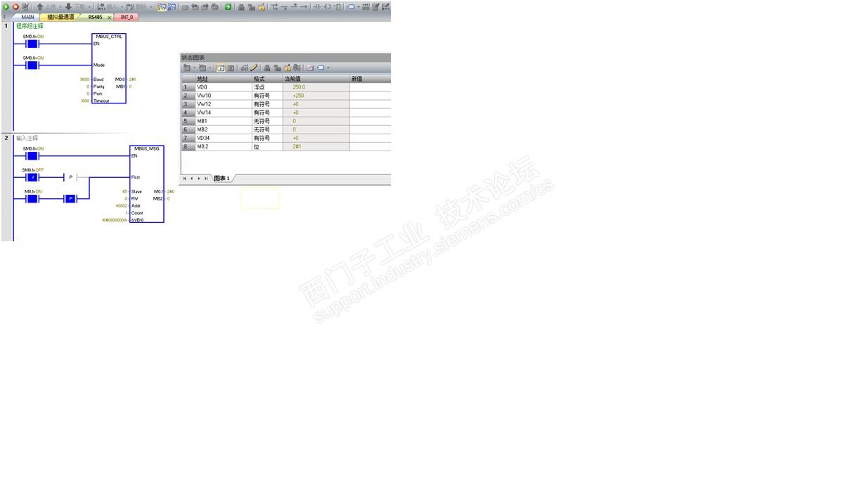

5)  将上述程序编辑保存,分配给库存储区的V存储区后,将程序下载到plc,打开“状态图表”看需要测试的数据,图示:
其中,VD0 (模拟量电流输入结果),VW10 (通讯数据输入结果),起始温度数据均能够在起始温度测量值的250摄氏度上,没有存在过多的偏差数据。
6)  随手用打火机,在传感器检测口上点燃,数据有变化,基本说明检测程序调试是正常了的,图示:
2个输出值数据存在的温度偏差,是我截图时它们之间对外部温度响应的速度问题,而并不是2者存在的温度偏差值,相对通讯是没有经过输出滤波系数及输出速度参数修正的值。
