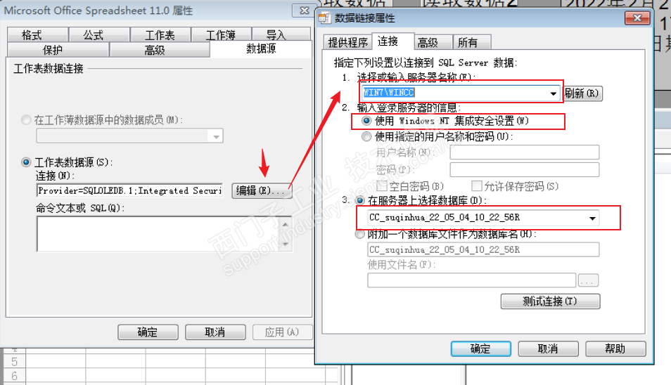

4.5.1 表格控件的组态
Spreadsheet控件组态主要就是设置一下数据库的数据源。
在数据源选项卡,点击连接输入框右侧的编辑,在弹出的对话框里面,
> 1. 服务器名:选择"本地计算机名\WINCC"的服务器;
> 2. 登录服务器信息:选择使用WindowsNT集成安全设置
> 3. 数据库:选择运行的WinCC项目后带R的数据库
 然后点击确认即可,在连接输入框里面出现SQL数据库连接文本:
Provider=SQLOLEDB.1;Integrated Security=SSPI;Persist Security Info=False;Initial  Catalog=CC_suqinhua_22_05_04_10_22_56R;Data Source=WIN7\WINCC;PASSWORD=;

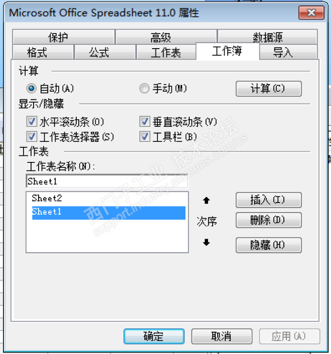

在执行完数据源的设置轴,在控件表格里面会自动插入一个表,你可以选择新插入的这个表,这样运行之后,默认显示的就是数据源查询的数据,这个新插入的表不能删除,要不然,脚本就没有办法执行...在控件的工作簿选项卡里面,也可以把用不着的表删除并重命名,只保留数据源显示的内容。下图为我设置好数据源之后的表格:Sheet1是默认的,Sheet2是数据源的
通过右边的次序按钮,可以选择默认显示的工作表,图中默认就是显示的数据集所在的工作表。

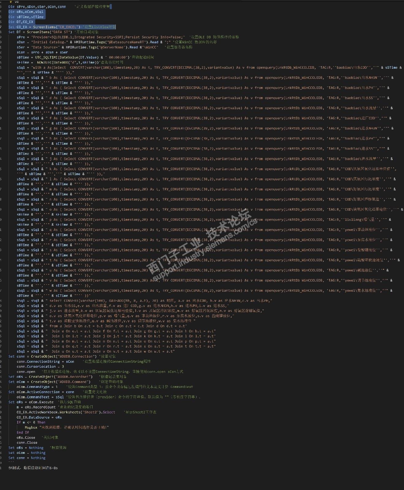

控件组态完成后,剩下的就都是脚本了,先介绍使用VBS脚本执行数据的查询,只把数据集返回到控件的表内进行显示。
全部的脚本如下:
经测试,数据读取时间在6-8s
脚本太长,只要用图片来显示了
