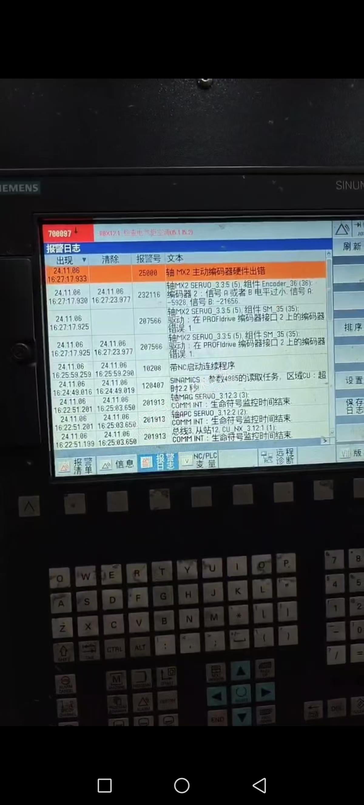

  到现场一看,报警如下图:
一看到这一大堆报警,估计就蒙了,其实了解系统的坛友,应该知道,有时报警一大推都是一个原因引起的;
我和朋友说了一下,处理报警的思路:
  1. 先处理7开头报警;
7开头报警都是自定义报警,也就是制造商编辑的文本报警,通常供应商都会给客户有维护手册,里面会提及到处理自定义报警文本的方法;还有从报警文本上分析,比如上图报警7开头就写明了是空调开关,根据电路图去查找相关开关就可以了,我还遇到过一次,7开头报警显示0000;
像这种显示,从文本上是什么都看不出来的,就需要打开PLC看触发的条件是什么?然后逐步进行处理!
7开头报警处理完毕,在查看其他的报警进行归类,别看显示满屏报警,很多都是重复的内容,遇到这种情况需进行一个操作NCK复位,看看复位后还剩下几个报警;
复位后,201913,207566等报警号消失;
120407报警依旧,查了一下报警内容,是读取时间过长,这种情况多数是硬件工作异常,我根据经验判断系统应该静电吸尘过多导致,于是检查了电柜,发现由于操作者打开电柜门后一直没关严,工厂粉尘还大,于是建议断电清灰处理,处理前了解到系统数据全部做好了备份,有备无患,说做就做。
断电后打开系统外罩,用干净的空气吹扫系统板板、卡,使系统保持干燥洁净。
处理完成后,顺便将系统驱动所有的插头重新插拔一次,关好电柜门;
重启后故障消失!
朋友问我就这么简单,实际哪有那么简单,即使这种操作故障依旧,这种处理方式也回避以后其他故障的再次出现,设备维保,不单单在故障是保障,更应该在平日进行细心的维护。
