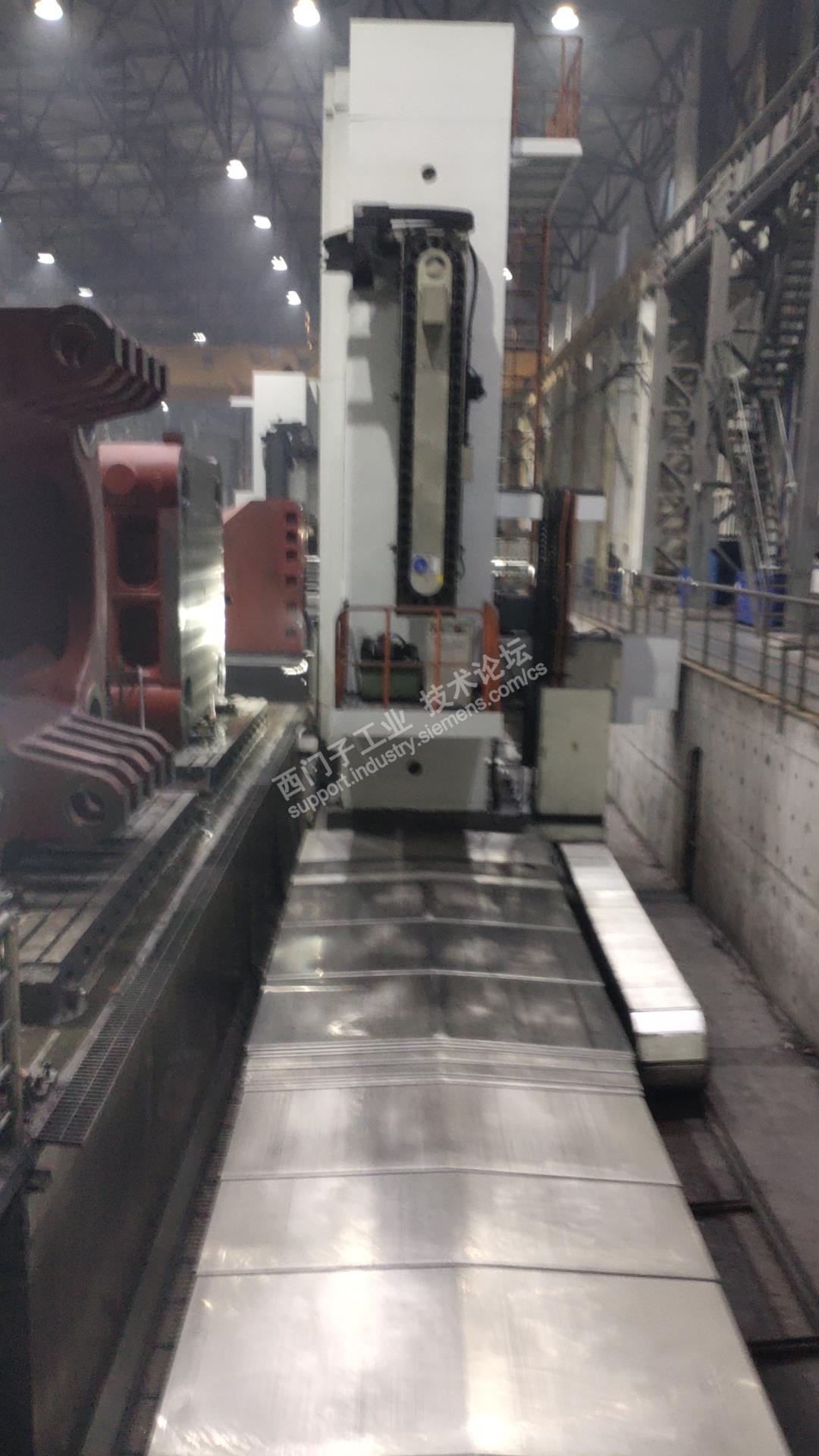

  我们的产品其中有一类就镗铣床,由于没有光机图片,就发一个现场的图片好了:

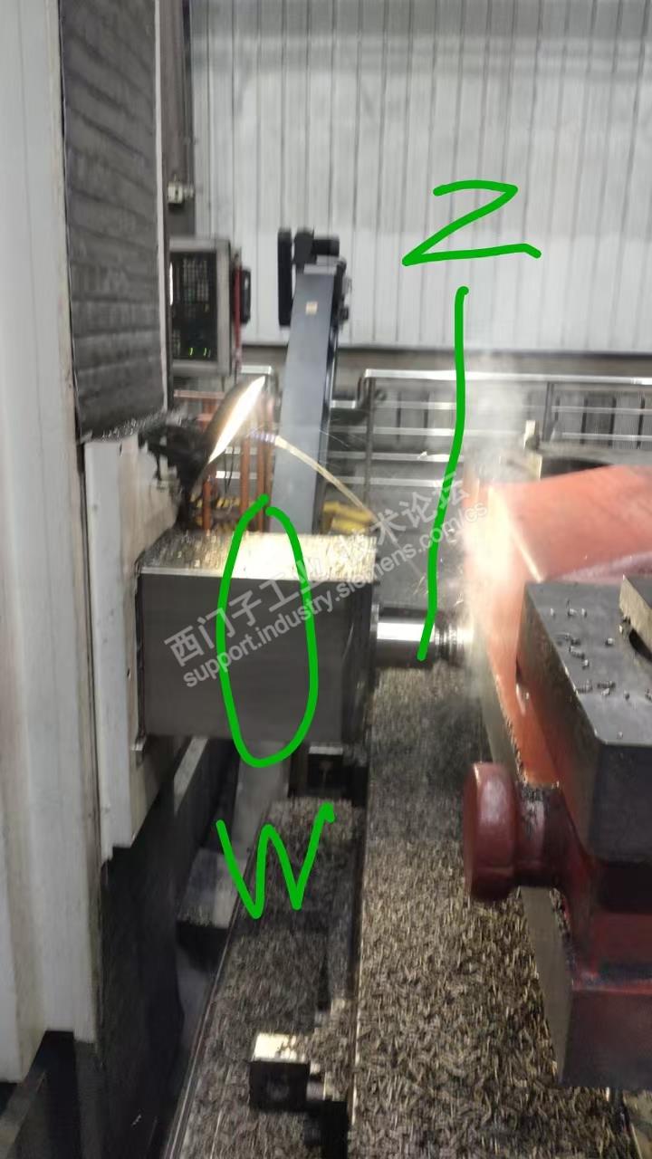

设备如图片所示前后运动的事X轴,这是设备后面,前面有上下运动部分是Y轴侧面有W轴和镗轴Z;如下图:
按客户工件加工顺序,通常参与插补的轴只有滑座X,主轴箱Y,镗轴Z;然而由于用户突然接了新的产品订单,需要滑枕W参与插补,然而在执行三轴插补时,就报警W轴非几何轴,不能参与插补,我们是设备生产商,用户使用不了,第一时间就找到了我们,我们这些人都是调试系统设备功能还在行,加工还是不怎么熟悉的,在行家的指引下,说西门子系统有个高级编程语句,可以转换几何轴:经查询如下:
