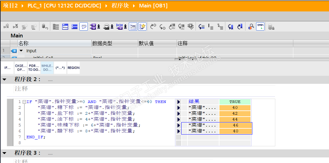

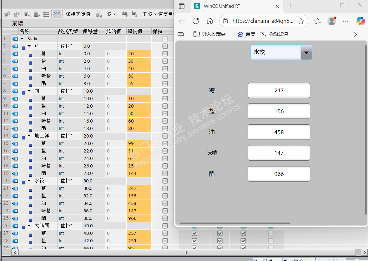

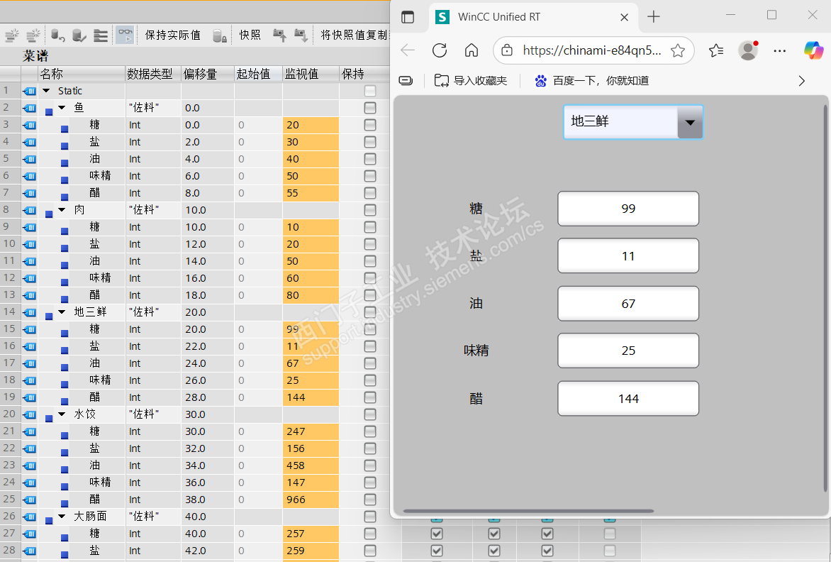

如图所示:触摸屏变量表关联DB块里面的一个结构快元素,改为绝对寻址,寻址地址改为变量,在触摸屏建一个变量,该变量关联PLC的DB的整形,图中所示关联的是指针变量。当文本IO翻到哪个,值就会变化,比如文本域选择为大肠面,那么指针变量就会变为40,这时候触摸屏的其他关联变量就会关联到DB6.DBW40(糖下标),DB6.DBW42(盐下标),DB6.DBW44(油下标),DB6.DBW46(味精下标),DB6.DBW48(醋下标)。当文本域翻到其他的,触摸屏就会关联到其他地址的元素,以此类推。这个功能大大简便了触摸屏的编程,简化了界面的设计。也提升了操作效率,如果有一百个重复的变量,那么只需要把变量关联的值填写对,程序里做好就行了,无需每一个都关联对象,大大降低了出错率。多路复用的应用很广泛,且支持符号寻址和绝对寻址两种方式,符号寻址通过数组或者背景数据块实现,适用于结构相似的设备。绝对寻址通过地址表达式实现,适用于复杂地址访问。
