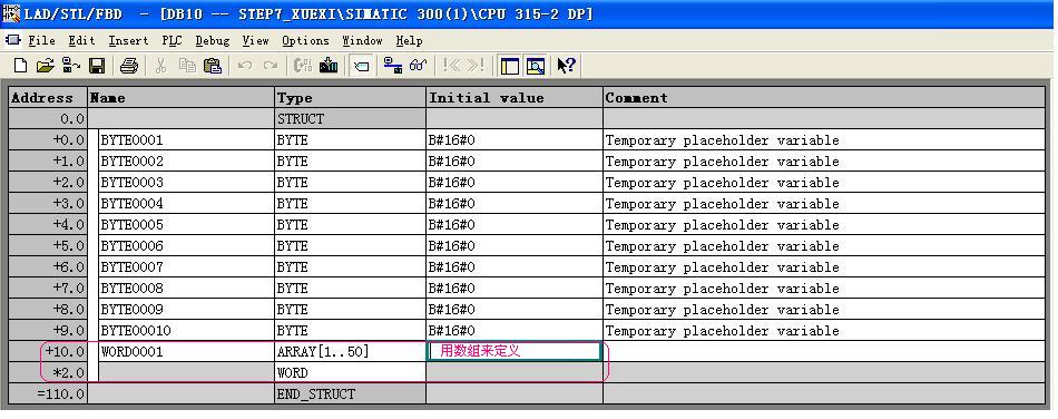

可以用传统的方式,配合复杂数据类型中的数组一次定义50个字,附图参考:

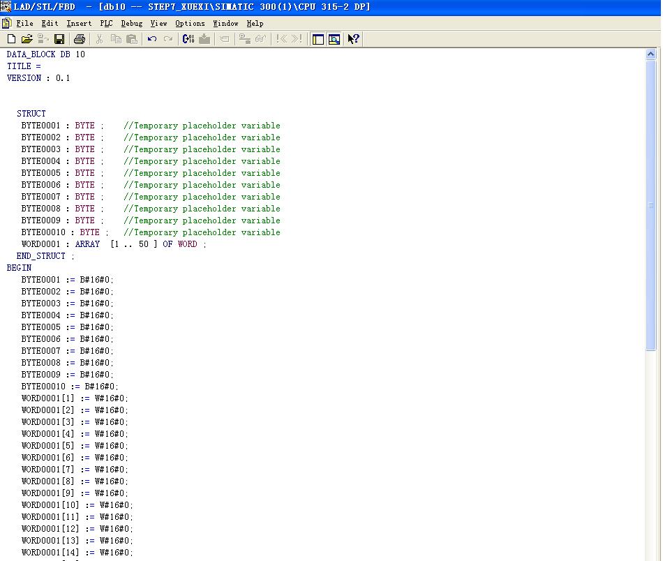

或者在Sources编辑器中也可以定义,也是比较方便、灵活的,定义好了,编译一下源文件,DB就生成了,附图参考:
