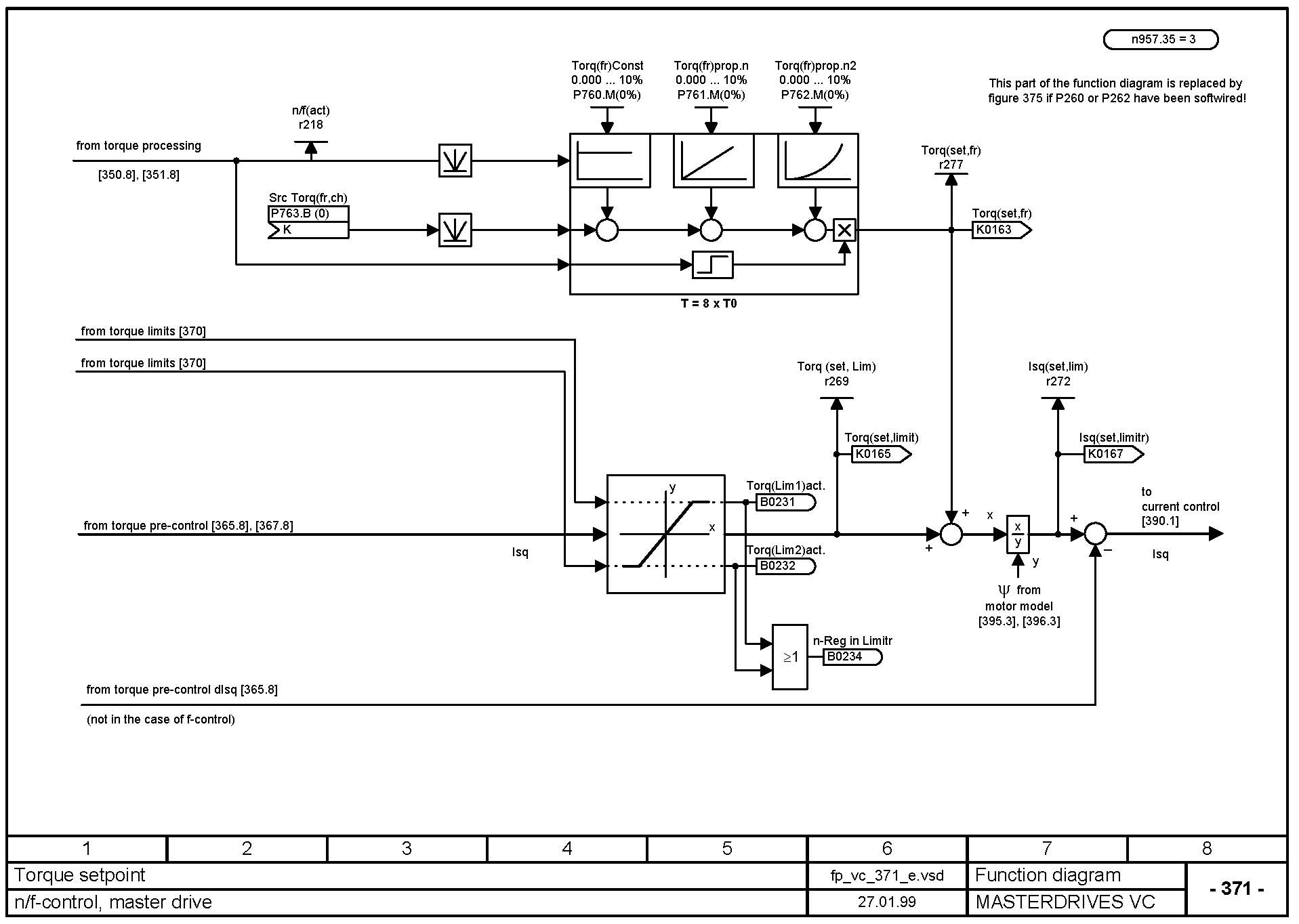

6SE70的摩擦与惯性补偿我观察过,它是自动加进去的。只要你把电机的铭牌数据准确的输入相关参数,然后P115=1/2/4/5依次辨识。这个补偿是自动加进去的。你可以通过突加阶跃响应来测试,看看它的效果。另外,功能图里有一张专门是讲补偿的。这个需要你自己往里加。他是一个补偿仿真的二次阻力方程。
