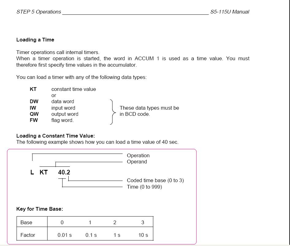

不能好像,兄弟,尽量严谨些!呵呵,给你一参考贴图:
当更新过程映像区超时,操作系统会把当前模块的出错地址写到系统数据块RS103这个地址里面,如果需要读取RS103里面的内容,建议自己创建一个FX(扩展功能块),可以不声明变量,直接写代码,比如创建FX10里面写点代码,将系统数据拷贝出来:
L RS103
T FW100
写好以后,在OB24里面无条件调用FX10 (DOU FX10)
这样在OB1或者其它地方就可以查看FW100里面的内容了,应该是个十六进制的值,这样你就能分析出那个地址超时了。(注:FX10里面是看不到FW100的内容的,因为只执行FX10一次,而且执行时间非常短)
