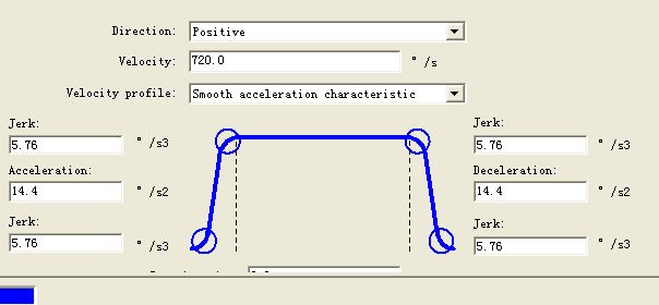

quote:以下是引用老兵在2012-06-26 08:26:31的发言:
谢谢ZANE斑及Zaehler的解答。
加速度是速度对时间的微分,那加加速度就应该是加速度对时间的微分。
如果是这样的话,那是不是表示如果设置Jerk以后,加速度就不再是线性的?也就是说可以调整Jerk来形成“S”曲线?那此时的加速时间或减速时间设置受Jerk的影响是怎么样的?
有没有相关资料?
@purple蔻,我手头还真没有成句的资料,但可以发张截图,如下:
@美丽的传说:希望听听你的理解。
圆弧段的加速度为圆弧的切线方向,圆弧段越大,对系统总加速度的影响也愈大,系统冲击也越小,但对快速响应与精度,尤其是同步精度也有影响,因此此项设置应尽量的小,保证机械的冲击在一定范围内即可。
