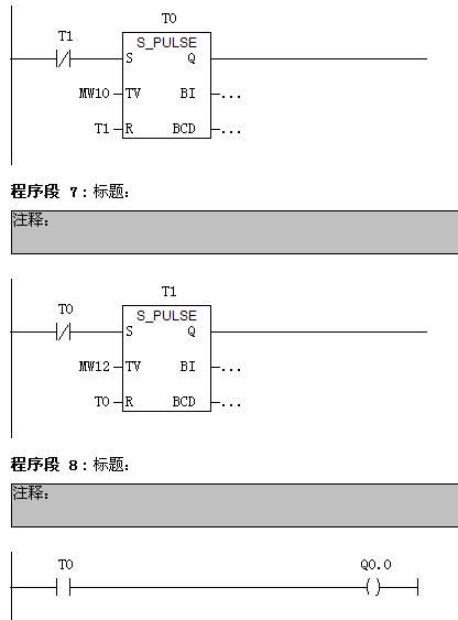

回复:在s7-300里如何设置才能使M0.0具有s7-200里SM0.5的功能

mw10和mw12是上位机或者触摸屏输入IEC时间后通过系统FC40转换后的地址,就实现了时间可调的功能
