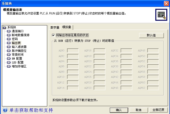

quote:以下是引用我是一颗小小草在2012-06-28 08:23:38的发言:
看你模拟量采集通道的设置,如果在“系统块”——“输出表”——“模拟量”中选择将模拟量输出冻结在最后状态,那么断线的话采集上来的数就是断线前的数据。
LZ问的是输入,关输出什么事?
热电阻,热电偶有短线检测,4-20mA当输入为0,可以认为断线。其他的,200的模块检测不出
