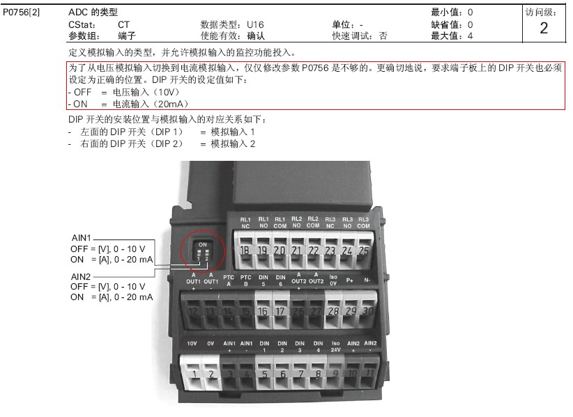

使用模拟输入2做为设定值时,P1000=7
注意模拟输入信号的类型设置,不仅要设置P0756,而且端子上的DIP开关也要正确设置,详见P0756的参数说明
