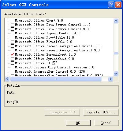

回复:WinCC可否嵌套Excel表格在画面中
城外之人
版主
    8728
    18
    218
注册时间:2003-09-23
发布于 2012-06-30 10:19:04
8楼
需要添加。
在控件框的空白处右击鼠标,单击Add/Remove,然后浏览到OWC11组件并选中它,确定后,在控件框中就有了。
