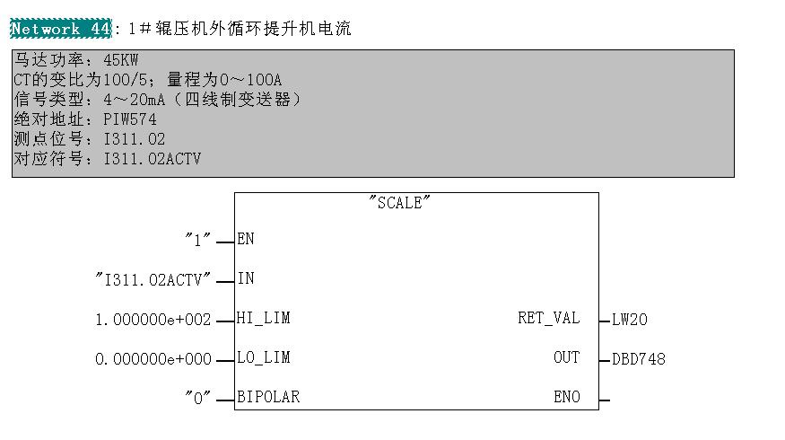

楼主:1楼的建议是正确的,Help文件是需要仔细阅读理解的。提供一实例给你参考一下吧,也许对你有帮助:
