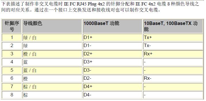

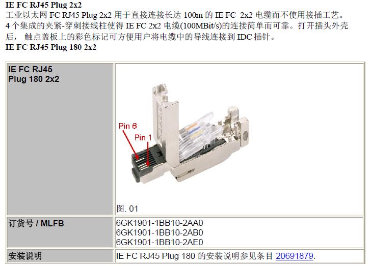

可以看出4线与8线主要是网络速率的区别,而且也有4线网络专用的接头和网线,200只支持10/100M的网络。
4芯的2X2网线就是4色的,根据接头的清晰的颜色标记不容易错,而且双层屏蔽,恶劣工业环境比较适合。
