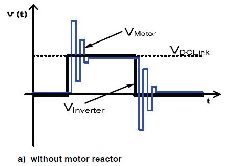

呵呵,是有这种情况发生。
机械上卡阻,可能都已经超过电机电流,按理说,是“过流”;但IGBT毕竟是“斩波器”,所用的变频器容量又大;过大的电流和du/dt 在电机绕组电感上产生的反电势也很高,完全有可能出现此种情况。
所以有效的方法是加输出电抗器。
