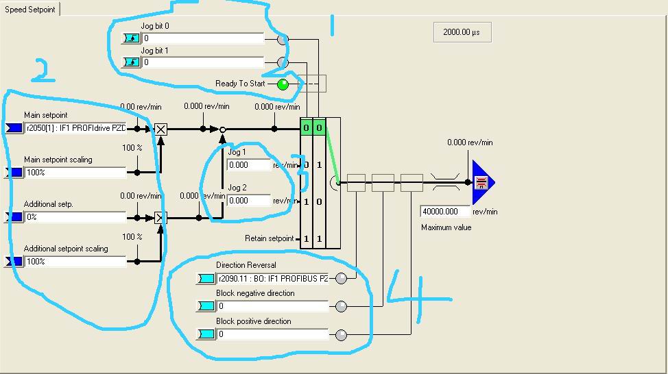

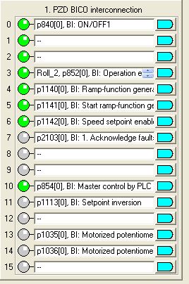

最近想学习驱动,但是苦于没有机会,也只能结合现有的设备自己去琢磨,发现s120的控制字与其他比如6se70的控制字稍许不同,比如这个bit0位与bit11,bit0是启动的意思吗?比如点动正反转,是不是bit0为1之后,是正转还是反转还是要依靠功能图设置来实现吗?,与bit11有关系吗?但是我找了一下关于驱动的程序,没有发现和bit11有关系的程序,只有和bit0有关系的程序。请大侠解我心中疑惑!
另外图片是项目中截取的,已做好标示,不知与我上面的疑惑有没有关系,还请大侠们明示!
