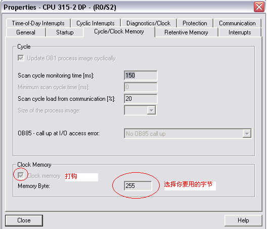

quote:以下是引用roger_911在2012-07-06 10:40:15的发言:
在CPU 的属性里面,如下设置
楼主的意思是初始化脉冲不是时钟脉冲,初始化脉冲需要在OB100内使用置位指令置脉冲位,在OB1末尾段落复位脉冲位。
