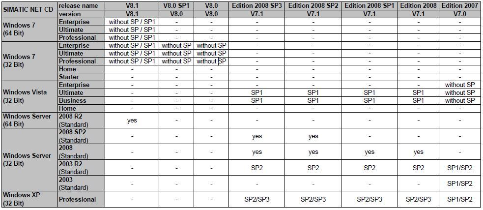

回复:simatic net v7.1能安装在window7下吗?
