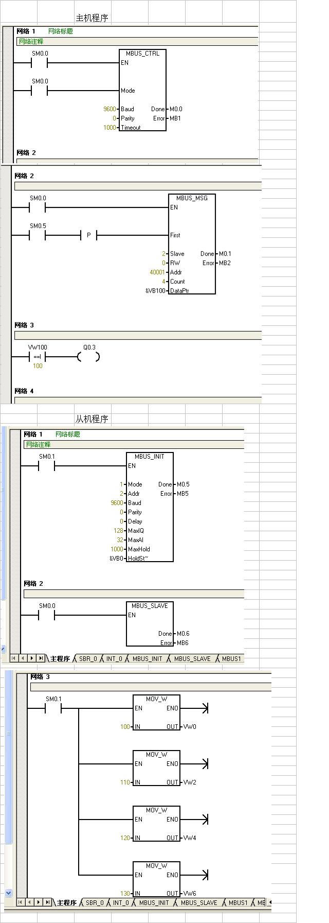

我现在用一个CPU226做主机,一个CPU224做从机,进行modbus通讯,在下载程序前,库的地址我都用的建议地址,进行了全部编译,没有错误。不知什么原因一直无法连接成功,我用的通讯口都是端口0,请问各位老师我的主机地址和从机地址的波特率,地址有没有设置错误,总是报告错误,3.。就是说,(接收超时:在Timeout时间内没有来自从站的响应。一些可能的原因是到从站设备的电气连接不良,主站和从站设为一种不同的波特率/奇偶校验设置以及错误的从站地址)。两个PLC之间我是这样连接的,RS485的通讯口的3与3连接,8与8连接,用的普通的0.5平方的电线。今天我测试了一天,都没有找出原因,在此请教各位老师们了。
