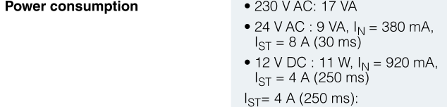

回复:电磁流量计安装后无信号,表头明暗闪烁

怀疑24V电源的功率不够,如果是直流24V,电流不要小于4A,下面是电磁流量计功耗的参数,供您参考
IST为启动电流;IN为正常工作时的电流;
